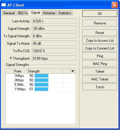

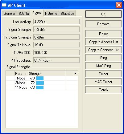

    Se utiliza Mikrotik, faça uma conexão em cada painel e utilize a interface (Wireless -> Registration) para analisar os níveis de sinal de um cliente.
    Veja na imagem em anexo, um boa referencia de sinal.
    https://under-linux.org/forums/attac...1&d=1234264617https://under-linux.org/forums/attac...1&d=1234264734
    Veja que os 2 clientes estão modulando somente em B porém mesmo um deles tendo sinal -73 consegue um troughtput de até 6Mb e a qualidade da conexão (CCQ - Client Connect Quality é de 100% em ambos casos.)
    Outro detalhe para ver se o sinal não está sofrente interferencias ou coisas do tipo é analisar a Força do sinal (Signal Strength) - Signal to Noise e ver se está entre -98 e -103. Se estiver fora disto procure mexer em seu cliente pois a conexão do mesmo está com problemas.
    Isto é válido para conexões 2.4Ghz (b/g) e serve como referência podendo haver excessões.
