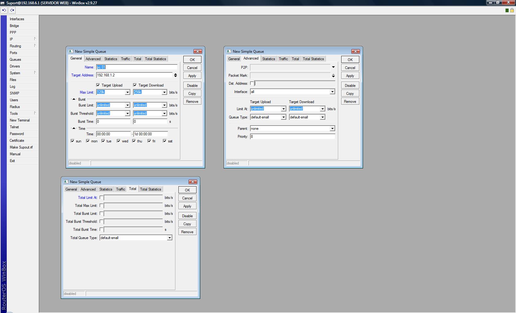

    Amigos assim como eu, acho que a maioria dos usuarios apenas utilizam as configurações básicas do Simple Queues.
    Colocam um IP e banda de UP e DOW e ta tudo ok.
    Mas ainda tem outras configurações mais avançadas como por exemplo fazer que a banda de um salto maior do que a do padrão por alguns segundos. Isso na navegação para abrir apenas um site ta um desempenho bem melhor...
    Mas ainda temos outras onde possuo algumas dúvidas sobre como utilizar.
    Então como segue na imagem fiz uma montagem com as três abas disponíveis para configuração e se alguem souber como utilizalas e puder postar, creio eu q muitos vão gostar
Nome:	         queues.jpg
Visualizações:	152
Tamanho: 	141,8 KB

    Limit é a banda que se quer que o cliente navege. O primeiro campo é up / e o segundo o Down.
    Sobre deixar o cliente navegar a uma velociade maior durante um determinado tempo, que disser usar o Burst Limit. Ex:
    64k/128k 128k/256k 96k/184k 8/8
    A ideia é ir dividindo em segundos a navegação do cliente.
    Ele parte do 0 e vai a 256 k .
    Assim dividindo 0 + 256 k / 8 = 32 k (valor menor que 184k)
    Depois no 3 segundo
    0 + 256 + 256k / 8 = 64 k (valor menor 184 k )
    Depois no 4 segundo
    0 + 256 + 256 + 256 /8 = 96 k (valor menor 184 k )
    Depois no 5 segundo
    0 + 256 + 256 + 256 + 256 /8 = 128 k (valor menor 184 k )
    Depois no 6 segundo
    0 + 256 + 256 + 256 + 256 + 256 / 8 = 160 k (valor menor 184 k )
    Depois no 7 segundo
    0 + 256 + 256 + 256 + 256 + 256 + 256 /8 = 192 k ( valor MAIOR 184 k)
    Nessa hora entra a punição, esse cliente será jogado a banda básica de velocidade = 128 k
    O mk vai seguir fazendo as médias da navegação do cliente, assim por diante. Isso vale para up e down.
