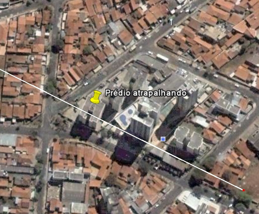

    Galera estou pra fechar um PTP a uma distancia de 1,30 KM + -, só que bem no final da onde é pra chegar meu SINAL, ele tem um prédio na frente onde provavelmente passa o link.
    a repetidora atraz desse predio ficara + - no nivel do topo dele....
    Pretendo usar 2 NANO 5.....voces acham que da pra pegar alguma coisa de sinal??
    vlw galera
    Wi-Fi só com visada, talvez vc consiga ver o sinal e até conectar, mas em suma será mais reflexo, pois á uma obstrução no caminho do enlace, o que vai deixar o throughput estremamente ruim.

    Prédio é pior na linha de visada, pois tem muita ferragem e concreto.
    Humm era o que imaginava....pegar apenas o reflexo do sinal....vou pensar em outra solução...valeuuu galera...
