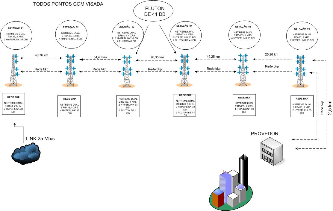

    Olá , estou montando uma rede transporte, p/ levar o link da fibra ate o provedor, com distancia de 235 km em linha reta, passando por 6 torres usando nstreme dual com xr5 e rb 433 e antena hyperlink 33db (nos ptp de 55 km abaixo) e pluton de 41db no ptp de 70 km. com rede bkp, a duvida é se vou conseguir passar um link de 25 megas por essa rede? segue a imagem do projeto.

    Se tiver visada 100%, e usar essas configuraçoes amigo, a chance é bem alta de sucesso nesse projeto.

    Olá amigo, tbm estou montando um enlace longo, de 95km (rs) para buscar um link. No meu caso vou usar tbm o nstreme dual, mas usarei uma antena da emctest de dupla polarização de 37dbi para fechar o enlace direto, sem repetidoras.
    Já no seu caso, como tem várias repetidoras, e como as antenas de 33dbi da hyperlink são grandes, poderia optar por usar antenas de 33 dbi da OIW de dupla polarização. Ao invés de usar 4 antenas em cada torre (link+backup), usaria apenas duas, e além de economizar espaço nas torres, (naum sei se serão usadas somente para seu link), vc economizaria uma grana boa. Sobre os canopy, fiz uma cotação, para fechar 100km com 25mb de troughput, ficaria de 37.000 a 50.000.
    Pode ir tranquilo que no seu projeto fecha (se tiver visada).

    gostei da idéia fabio, andei pesquisando sobre as antenas, e pra min é a melhor soluçao, muito obrigado. há e se eu precisar usar energia solar em alguma torre, da pra funcionar legal?

    Estou a fazer quase o mesmo, so que pra 10 megas, com nstreme simples, 160km e 5 repetidoras, com RB433AH. Para energia solar faza o teste primeiro quanto consome as 4 RB 433 com os 8 cartao XR5, teoricamente deberiam consumir em torno de 50w,(18W 4 rb433 + 32W 8 cartao) isso significa quedeberias usar 24v (corrente de 2,1amp/H +-). no minimo 4 paineis de 50W . 2 Baterias estacionarias de 100Amp, controlador de carga 24v 10 amp, custo aproximado 6mil reais para todo o conjunto solar. Com as baterias carregada da em torno de 2 dias de autonomia sem nada de sol.

    Eu fiz a visada de todos os pontos do henet com o rádio mobile, passa tranquilo, estamos juntos nesta, afinal ateh uma parte a rede passa também por mim.
    o ponto mais critico é um enlace de aproximadamente 70km com visada perfeita

    Sem contar que 4 antenas numa torre gera um arrasto violento na torre!!!!calcula ae e veras que eh coisa seria!!!!
    imagina um vento nisso tudo??? Antenas da OIW com dupla polarizacao ou mesmo da geenge sao as indicacoes certas nesse caso!!

    visada perfeita no radio mobile não é totalmente confiavel. visada perfeita é vc enxergar um ponto de referencia nesses 30km. use binoculos potentes e gps. nunca confie somente no radio mobile. eu trabalho com ele + o link planner motorola + gps e binoculo alto ganho.
    boa sorte no enlace. quanto as antenas , use antenas dupla polarização homologadas que seu enlace fecha 100%!
