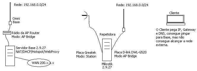

    Montei uma bridge no MK com duas placas Wireless sendo uma Greatek WL2454G e uma DWL-G520. A primeira eu configurei como STATION e a segunda como AP BRIDGE. Tenho mais uma placa de rede onboard. Acontece que consigo conectar a bridge pela placa Greatek na rede da Base, com um notebook me conecto na Bridge via wireless na placa D-link, o notebook pega as configurações de IP/Gateway/DNS, porém o mesmo não consegue pingar para um endereço externo (200.x.x.x por exemplo) e consequente não navega. O que pode ser? Já montei outra Bridge, sendo uma DWL-G520 igual, e uma placa de rede onboard e funciona perfeitamente.
    Segue abaixo diagrama.

    Faça um export de suas configurações da bridge, das interfaces, ip address, ip route e cole aqui.

    Como o forum não deve ser apenas uma ferramenta de busca de soluções de nossos problemas, mas tambem para compartilharmos nossas descobertas, estou repondendo ao tópico que abri, e sobre como resolvi meu problema para montar minha repetidora.
    O mk 2.9.27(padrão) não aceita, não sei porque, colocarmos duas wlan em bridge. No meu caso, tenho uma WLAN como AP BRIDGE, a outra WLAN tentei de vários modo (BRIDGE, STATION, WDS, WDS STATION) e nada. Numa incursão via "google" achei um material muito bom por sinal, no link http://www.michigan.com.br/downloads...20Mikrotik.htm, parabéns as seus autores. Mesmo assim não funcionou, nem ajoelhando em milho.
    O MK funcionava perfeitamente colocando a LAN e uma WLAN em bridge, mas com as duas WLAN juntas, não funcionou.
    Solução: Atualizei para a versão 3.15 e foi de primeira, bridge totalmente transparente, com o MAC do cliente indo diretamente para o meu MK servidor.
    Caso alguem aí tenha passado ou está passando por isso, espero ter ajudado. Comentários fiquem a vontade, pois o forum é para isso mesmo. Quanto a configuração que usei está toda no tutorial Repetidora Wireless usando WDS-Mikrotik. Valeu...
