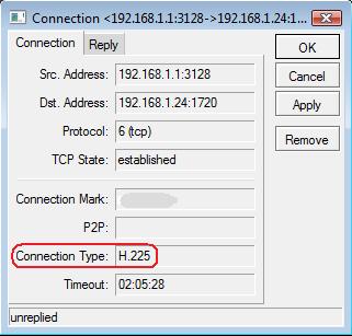

    que tipo de conecção é essa alguem sabe?

    Citação Postado originalmente por 14735 Ver Post
    Amigo o campo Connection Type mostra o tipo de protocolo que a conexão está usando. O protocolo H.225 é um protocolo responsável pelo estabelecimento de conexão entre 2 endpoint H323... Possivelmente essa conexào está relacionada com tráfego voip, ok?
