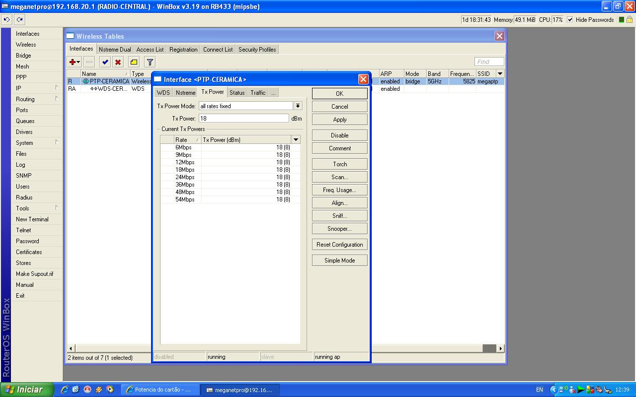

    Eu acho q é isso mesmo, em anexo a imagem do meu MK com XR5, parece q o MK 3.xx ja faz essa conversão...

    Eu fiz esse teste, mais não foi não tenho que setar aqui os 20dbm mesmo...Estou usando uma RB433Ah routerOS 3.20 e cartão XR2 ubiquiti, fiz o teste de setar 10dbm o sinal nem levantou. Me corrigam se eu fiz errado.
