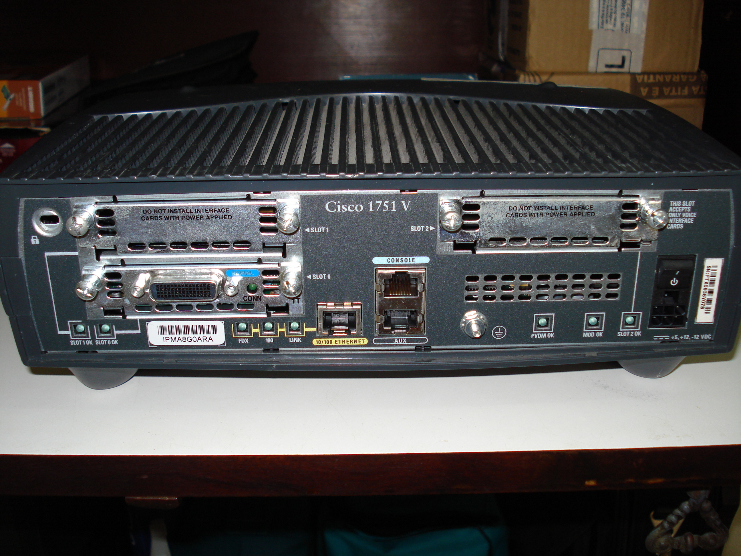

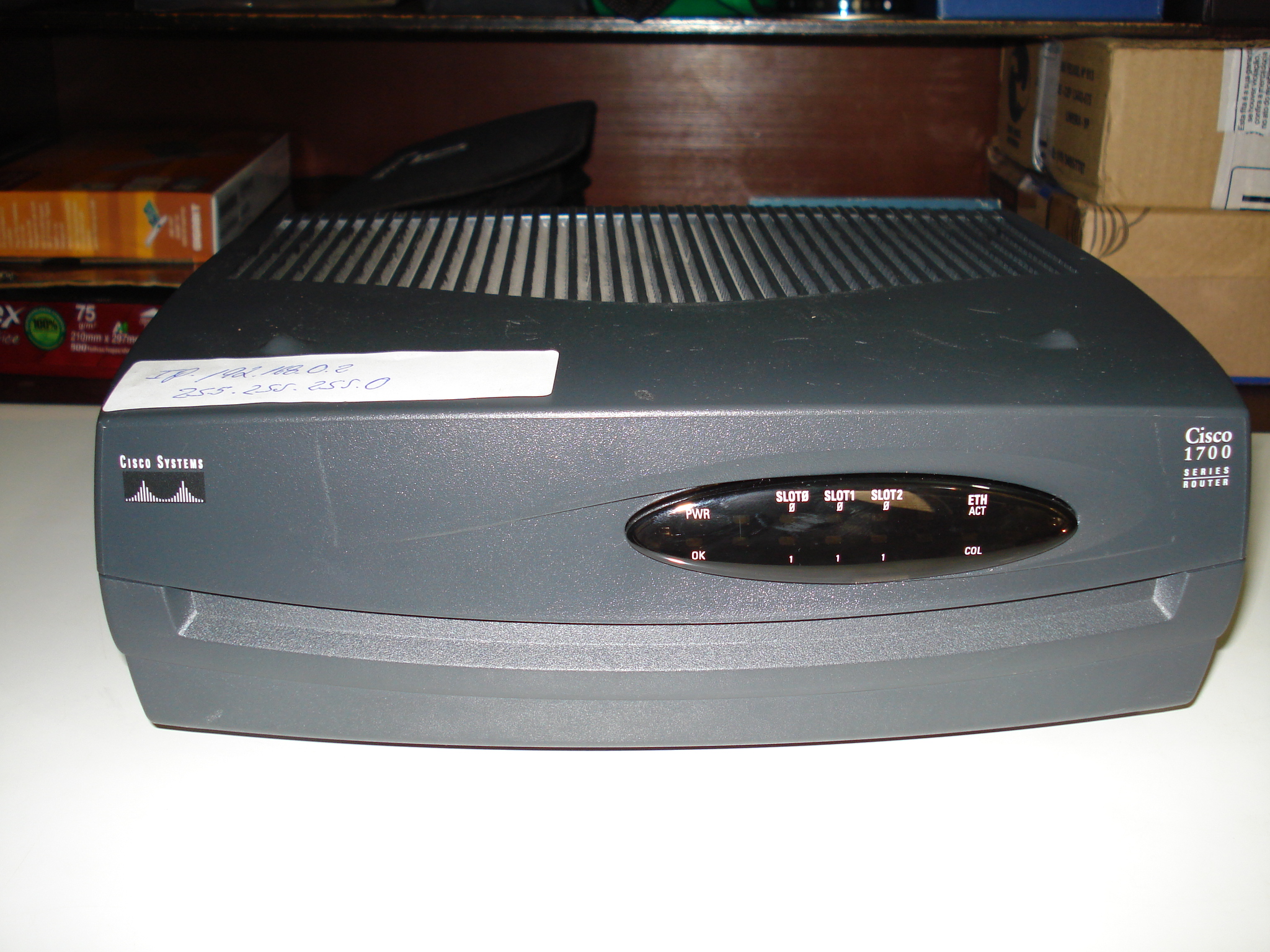

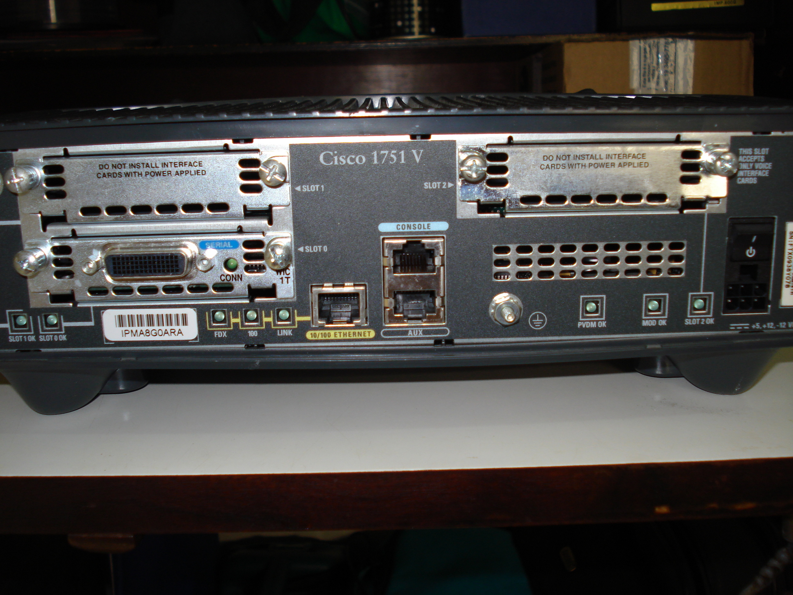

    Possuo um roteador cisco 1751v , mas uso adsl ainda pois possuo poucos clientes, gostaria de saber se tenho como usar esse roteador da cisco com adsl.
    a infra ta assim:
    linha telefonica - modem adsl - MK eth 01 - clientes eth 02
    Usar esse roteador praque se ele é pra funcionar em conjunto com um modem MDSL e nao ADSL?
    Ele nao vai ter utilidade alguma.

    Citação Postado originalmente por Pedro0278 Ver Post
    Pedro, tenho um roteador desse e ele tem interface ADSL tbm.... porem nunca usei...
    Citação Postado originalmente por damacenoneto Ver Post
    Esse ai que voces falam nao é aquele de 3 portas Ethernet?
    O vendedor me indicou para link full mdsl. O que queria saber é se colocar ele com um bom modem adsl melhoraria alguma coisa. Na verdade eu nem sei se da pra fazer isso.
    Se nao chega a 2mb nao é full dedicado....... Tinha um que era 2048 Cravados!
    infelizmente isso é fisicamente , teoricamente e tecnicamente impossivel ja que o modem é configurado a 1980
    Citação Postado originalmente por FernandodeDeus Ver Post
    Pelas fotos que vc postou é desse mesmo que estou falando, é um router MSDL nao serve pra ADSL.
    Eu tenho um mais novo e fino que esse, o Cisco 2600 tem mais portas e tudo mai e nao serve pra ADSL. pra ele funcionar vc tem que ter o modem MDSL. logado a ele, pra dai entao vc ter a saida do link dedicado.
    é só o nosso amigo comprar um wic com porta ADSL pq o cisco 1751 faz roteamento adsl tbm..
    e isso de dizer que o router 1751 só funciona pra mdsl eu nunca tinha escutado. rsrsr na verdade ele funciona em qualquer tecnologia que entreque o sinal para ele em um cabo serial v.35..
    msdsl é apenas uma forma de transmissão de sinal.. existe tbm shdsl, xdsl, adsl, entre outras, cada um com suas caractericas...
    Citação Postado originalmente por libo8 Ver Post
    Desculpe, mas eu ainda nao vi um modem ADSL que use cabo serial V.35 (ate onde sei que usa esse cabo são modens MSDSL)
    Se vejo modens ADSL com USB, Ethernet ou Wireless.
    Se voce tem um ai posta a imagem ou mande o link pra eu verificar.
