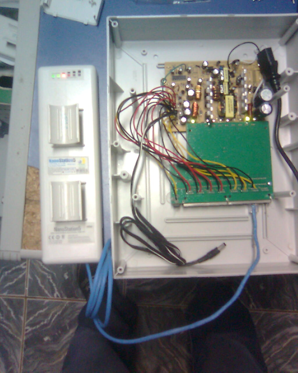

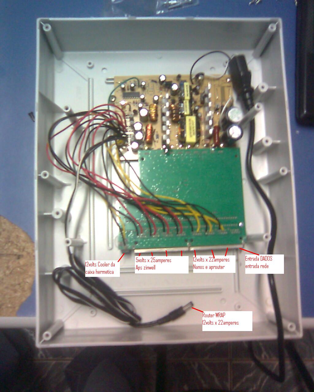

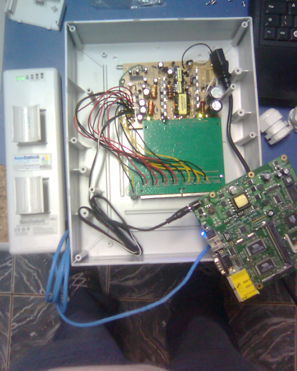

    Essa solução um amigo fez, faz uns 10 dias, e resolveu problemas de travamentos de aps...
    um Switch D-Link e uma fonte de computador.
    https://under-linux.org/forums/attac...1&d=1244765597

    Citação Postado originalmente por GEISSONHUGO Ver Post

    Isso mesmo uma central POE e fiz com 4 portas de 5Volts porq tenho 4 Zinwell nessa torre
    e 3 com 12Volts sendo q tenho 2 ApRouter e 1 NanoStation5
    e tbm ja aproveitando q sobra potencia uma fopnte de PC tenho nessa mesma torre uma
    RouterBoard WRAP com 2 Cartão
    Cara vo te fala isso acabo com meu problema q sem aps travando e nem RouterBoard reiniciando
    sendo q uma fonte de PC e altamente filtrada (os componentes de uma placa mãe, memoria e processadores exije uma energia muito estabilizada e filtrada)
    no dia q fui lah pra instalar essa boa gambiara quando abri a caixa Hermetica das fontes tava ate mole de calor a caixa tinha umas 10 fontes lah pra toca tudo rsrsrs...
    ate agora ta tudo funcionando 100%...
