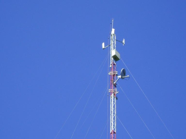

    tenho uma repetidora em 2,4, estava funcionando um espetaculo, porem da noite pro dia o sinal dos clientes caiu notavelmente algo como de 50 pra 15, entao fui concertar o problema ai surgiu o problema maior, Troquei cartao, Rb, Painel, Centelhador, Cabos, Fonte do Mk, aterrei, desliguei o aterramento.
    enfim troquei tudo oque eu imaginava porem o sinal nao melhorou e agora piorou alguns clientes ja nao pegam mais sinal.
    grato pela ajuda dos amigos do forum fico no aguardo...

    Tem mais algum equipamento nessa torre que não seja esse citado ? Eu não consegui abrir a foto.
    Tenha extremo cuidado com interferência e aterramento em torres, use sempre cabo blindado e meça a energia pra ver se está chegando corretamente. Pra não ficar na dúvida, coloque um outro AP qualquer na antena e meça o sinal.

    sim tem mais equipamentos tem um Canopy da Motorola, e 3 airaya 5,8. porem estes equipamentos a estavam instalados e todos funcionando mas ai do dia pra noite os 2,4 pifou.
