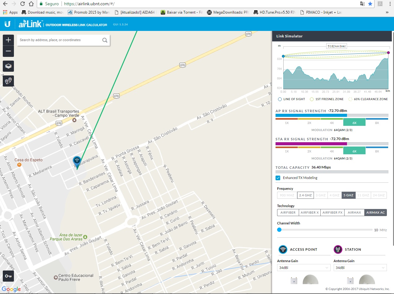

    sou novo nessa área, mas tenho um cliente que quer mandar internet da sua residencia ate sua fazenda e gostaria de ajuda para saber altura de torre e que equipamento usar segue print do airlink.
Nome:	         PTP Fazenda JR.jpg
Visualizações:	137
Tamanho: 	270,1 KB

    antena 1,2 com 912 vai embora

    antena de 1,2m pra saber qual procura no google sobre a antena 5.8 1,2mts
    a altura da torre isto vc que tem que ver a altura que não obstrua o fresnel
