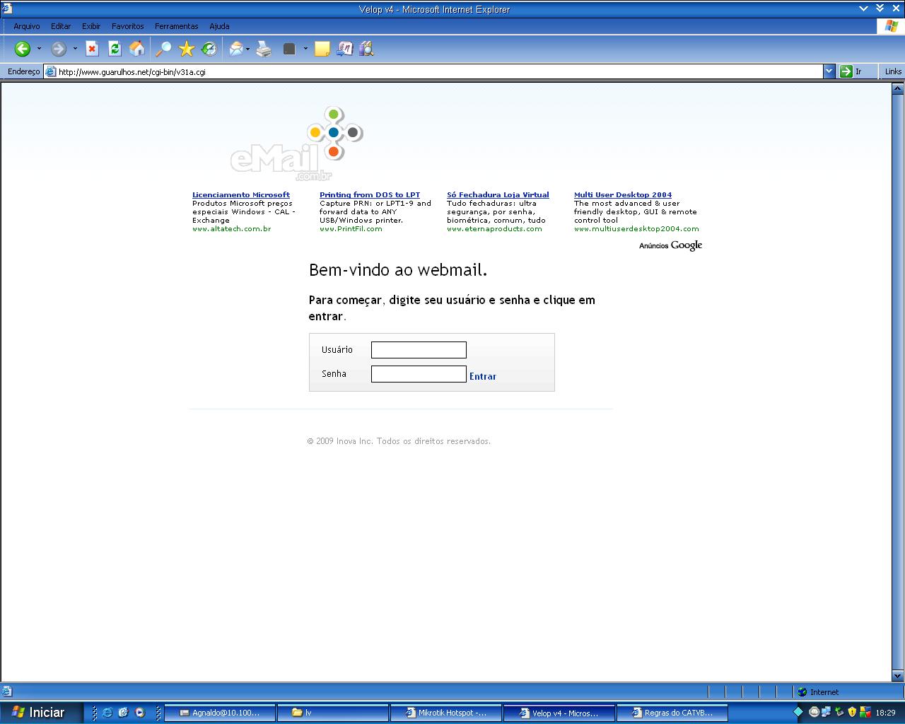

    Amingos estou com problema na tela de login do mk uso a versao 2.97,e hoje apreceu uma tela diferente de logim com email volp v4, qdo eu digito www.guarulhos.net que este eo nome do meu host para os clietes se conectar no mk. segue uma foto anexa.. gostaria de solucionar com a ajunda de voces. e depois deste fato perdie o controle de acesso por senha no meu mk..

    Talvez você tenha colocado um dns name que exista, para facilitar no dns name você pode colocar assim:
    login-site.com.br.
    Qualquer dúvida, dê uma olhada neste material:

    Assim faz ums 3 meses que configurei esse servidor .. so de 29/03 ate agora que vem aparecendo esta pagina.. + muito obrigado pela dica vou fazer as modificações.,... ate +
