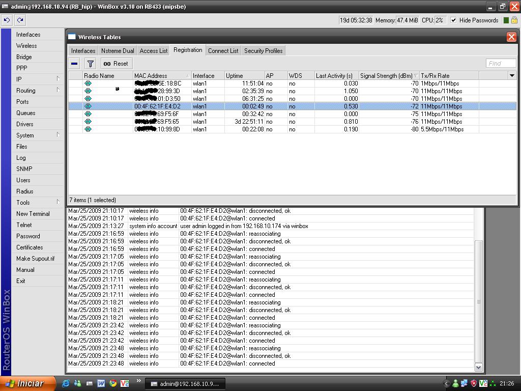

    Olá pessoall, tenho observado já há algum tempo alguns rádios de clientes que constantemente ficam se desconectando e reconectando sucessivamente até várias vezes no mesmo minuto.
    Observem na figura anexada que o rádio em questão está chegando com um nível de sinal até satisfatório, está funcionando bem, e os clientes nunca reclamaram de nada, porém esse fato tem me intrigado e às vezes percebo uma relativa lentidão na rede e chego a pensar que isto pode estar contribuindo...
    Uma observação interessante é que apenas rádios Ovislink WL-5460 estão com esse comportamento, já com os Gi-link nunca ocorreu, e ambos com firmware AProuter e configuração idêntica.
    Alguém já teve esse problema ??

    pode ter alguma coisa relaciona à interferencia !
    Olá,
    Você tem que acrescentar qual é o tipo de cartão mini-pci e colocar no print screen do mikrotik AP as seguintes colunas:
    ACK TIME OUT:
    THROUGHPUT:
    SINGNAL TO NOISE:
    TX/RX CCQ:
    é só clicar com o botão direito do mouse na tabela de registration e depois ir em show columns e marcar as opções acima.
    Só assim terremos um noção para indentificar o posssivel defeito, que é fazer a comparação desses fatores.
    Thiago Dias.

    Beleza Thiago,
    as informações q vc pediu estão nesse novo screen, quanto ao cartão é um Engenius 8602 plus s, setado em 13 dBm no modo Tx Power mode em Card Rates.
    Se não for pedir muito, gostaria q vc falasse algo sobre quais seriam os valores ideais para esses parêmetros que vc pediu.
    Abç,

    Iron,
    Neste link tem algumas informações sobre os logs do mikrotik da Wireless:
    http://wiki.mikrotik.com/wiki/Wireless_Debug_Logs
    O ACK TIMEOUT: Tempo de expiração (timeOut) do pacote de confirmação
    de recebimento (acknowledgment) enviado por uma estação.
    *Dynamic: ajuste dinâmico. o Roteador manda pacotes variaveis e em
    função da resposta procura ajustarao timeout ideal.
    *Indoors: para redes indoor
    *Pode ser ajustado manualmente (valor inteiro em microssegundos)
    digitando-se diretamente na interface.
    Estão todos em nº 30 que é o ideal, o ack varia de 30 a 408.
    OVERAL TX/RX CCQ: Valor em porcentagem que mostra a eficiência da banda
    de transmição em relação à máxima banda teorica disponivel no link.
    esse valor é calculado com base nos pacotes Wireless que são retransmitidos
    no meio fisico. Quanto mais retransmições, menos a eficiêcia
    Já o ccq o ideal é ficar em 100% e tem varios abaixo
    O THROUGHPUT: é a velocidade de transmição ele varia de 0 até 6199.
    o cliente que esta caindo esta com 4082, então ele pode receber até 4MB.
    O SIGNAL TO NOISE:: é o sinal em nival de DB ele vai de 0 á 50, quanto maior melhor o sinal ao contrario do sinal em DBM quanto menor o sinal melho ele é.
    Resumindo:
    Com esses intens você agora vai saber melhor monitorar seus clientes, agora o problema daquele cliente vai ser fisico, algum cabo com mau contato, interferencia ou senao o radio, se ja conferiu os cabos , troque o radio para testar.
    Thiago Dias Sousa
    OK Thiago, muito obrigado pelas suas informações, eu realmente não sabia que era possível adicionar aquelas colunas e esses ítens pra ver todos ao mesmo tempo, agora ficou um pouco mais fácil detectar algum provável problema...
    Quanto a esse rádio que está desconectando, eu já pude chegar a uma conclusão mais provável, já que fui lá fazer uma checagem e aproveitei e troquei ele por um novo e o problema continua do mesmo jeito. o que constatei é que um concorrente colocou vários rádios próximo a ele usando uma antenas estranhas que parece ser de fabricação caseira direcionadas pra diversas regiões da cidade.
    A antena deles parece ser feita de placa de circuito impresso, uma sobre-posta à outra com um desenho lozangular mais ou menos assim <><>, por se tratar de um prédio de 22 andares eles devem estar fazendo ptp pra várias direções.
    E como solução vou ter que mudar o local da minha antena pra ver se resolve o problema.
    Grande abraço,
