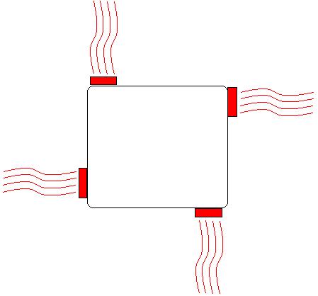

    Amigo, em um curso wireless que eu fiz, aprendemos que quando não se tem espaço para colocar a distancia correta você pode utilizar de um artificio muito simples, que consistem em colocar as antenas com a parte de traz desencontrada uma das outras, para melhor entendimento do que eu estou lhe dizendo, fiz um dezenho para representar a vista aérea do esquema de como ficaria a disposição de sua antena na torre, e coloquei umas ondinhas para simbolizar a irradiação das mesmas, quando digo desencontradas, quer dizer que elas vão ficar dispostas de forma parecida com o simbolo do nazismo, desculpem a expressão mas é isto mesmo, ai vai o desenho, espero que entenda, mas caso nao consiga, pergunte, terei prazer em repassar o pouco que sei.

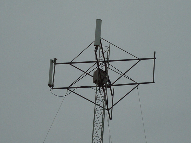

    segue mais um modelo para a vc ver.... a distancia de costa de uma antena para a outra tem 3mt e a distancia de lado-a-lado de uma antena com a outra deve dar 1.20mt... qdo tirei esta foto a torre só tinha 2 painel ainda hj tem 4 Painel de 17db.... uma coisa lhe digo qdo elas estavam a 30cm da torre dava mta interferência.... agora ficou show de bola... tenho 4 TORRE com este modelo de sisposição das antenas.... no inicio de março estarei instalando o mesmo modelo nasdemais torres...

    Citação Postado originalmente por basanin Ver Post
    Caro dayvson,
    Ficou bonito o arranjo.
    Uma dúvida: como isto lá em cima vai receber uma força lateral muito grande, pois o momento de força é maior a medida que afasta do eixo vertical da torre, isto pode causar um efeito de torção da metada para baixo da torre.
    Daí para contornar este problema e dar mais segurança dá para colocar um sistema anti torçao na metade da altura da torre.

    isso mesmo 1929, se vc's observarem a propria estrutura que segura as antenas também servi como anti-torção...
