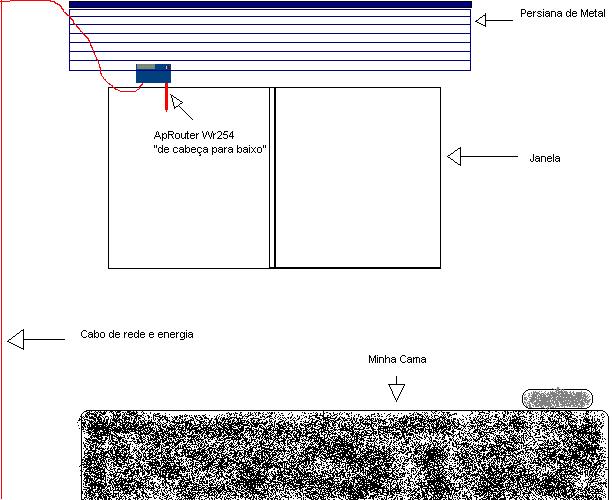

    Bom seguinte,
    Sou usuario comum de ADSL mas tenho 2 clientes wireless e quero fazer o sinal deles melhorarem, mas sem gastar nada. Não quero colocar uma OMNI em cima do predio nem nada. Ja tenho uma antena de 5Dbi q esta no aprouter e ele esta setado para funcionar com 250mv ( não vou colocar 400 mv )
    Bom o meu router hj fica em cima da minha televisão.
    Quero saber se tem algum problema de deixar o router de cabeça para baixo, se tipow, inverte a polarização ou alguma coisa que impossibilite o q eu quero fazer... Tipow o sinal ficar ruim ou algo do genero!!! Pq quero colocar ele na minha janela...
    Bom em anexo esta 2 ilustrações.

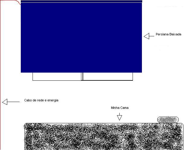

    Na segunda ilustração eh a persiana abaixada... Será q rola algum tipo de problema assim???
    Espero q eu tenha conseguido passar a minha duvida.

    A posição do AP na verdade não interfere. O que interfere é a posição da antena. Se ela estiver em pé estará em uma polarização, deitada estará em outra. Isso vai interferir no sinal que os clientes vão pegar de acordo com a posição da antena deles (deve estar na mesma posição que a do rádio para melhor resultado).
    O que pode interferir aí é a propria persiana, pois é metalica e esta aterrada, ou seja, ela barra os sinas de RF, com a proximidade do ap dela, pode diminuir significativamente o sinal nos clientes, mas com 250mW, não era pra vc ter problemas ( eu acho exagero esta potencia, 100mW é mais que suficiente)
    Pode deixar a antena para baixo.
    Inclusive tem algumas fotos na net com rádios de renome, com a antena para baixo. A polarização continua a mesma.
    Correto amigo, tenho alguns aps que fica da mesma forma, pelo modelo da caixa hermetica, e funciona perfeitamente.
    Agora sobre a TV, acho que só testando..
