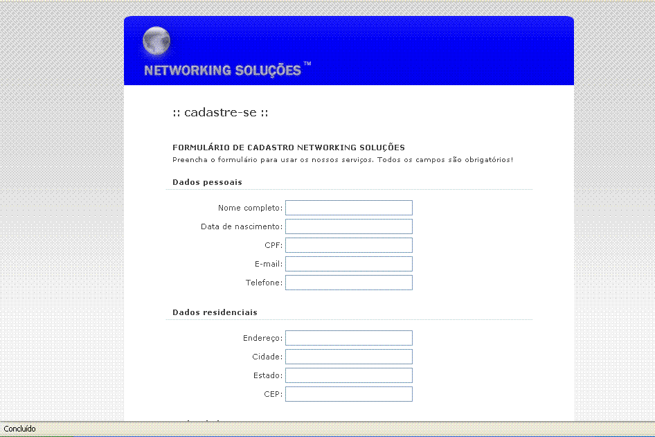

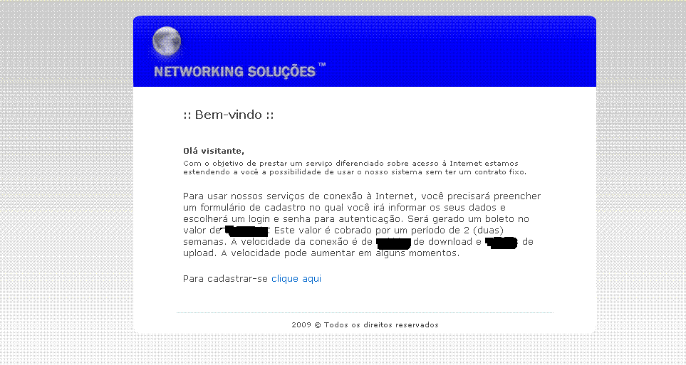

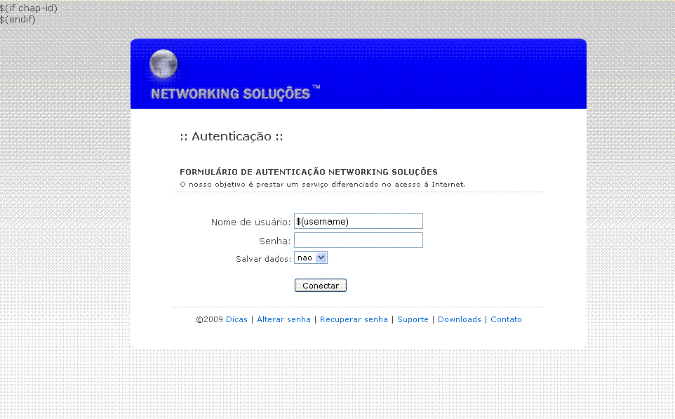

    Dêem uma olhada nas fotos
Nome:	         form.GIF
Visualizações:	719
Tamanho: 	23,2 KB
ID:      	3702   Clique na imagem para uma versão maior
Nome:	         login.GIF
Visualizações:	502
Tamanho: 	23,8 KB
Nome:	         boas.GIF
Visualizações:	485
Tamanho: 	23,5 KB
