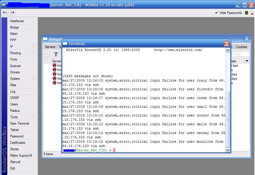

    Padrão Como travar este ataque???
    Boas pessoal, tou sendo vitima deste ataque ah uns 2 meses...
    se poderem ajudar, agradecia.. :P
Nome:	         prtscr_tik.JPG
Visualizações:	267
Tamanho: 	94,9 KB

    Desabilita o SSH, isso tá parecendo um scanner
    Citação Postado originalmente por osmano807 Ver Post
    boas, desabilitar o ssh, basta fazer o drop na porta dele, certo???
    depois dá para eu aceder ao mk a partir da web (remoto) ????
    sim, vc vai negar apenas o acesso a porta do ssh, o restante vai ser normal porta web 80 ou a que vc colocar.
    Se vc necessitar do ssh, podera dropar somente o IP origem, pois na imagem que repassou é sempre o mesmo. Ou melhor permitir somente o seu IP de gerencia.
    Existe outras formas de se bloquear esse ataque por scanner:
    1- Mudar a porta do SSH em IP > Service, a porta do SSH padrão é 22, você pode modifica-la para 2280 ou como desejar.
    Isso boa ideia Imriga... um bom bloquei, tanto SSH como Telnet, seria broquear as portas, liberando so sua rede, e Mudando elas de Porta... como o amigo disse, ai acaba, e se vc nao usa o serviço, entao desabilite.
    Eu daria um DROP na Porta 22 e liberaria o seu IP valido, caso você faço o acesso de fora.
