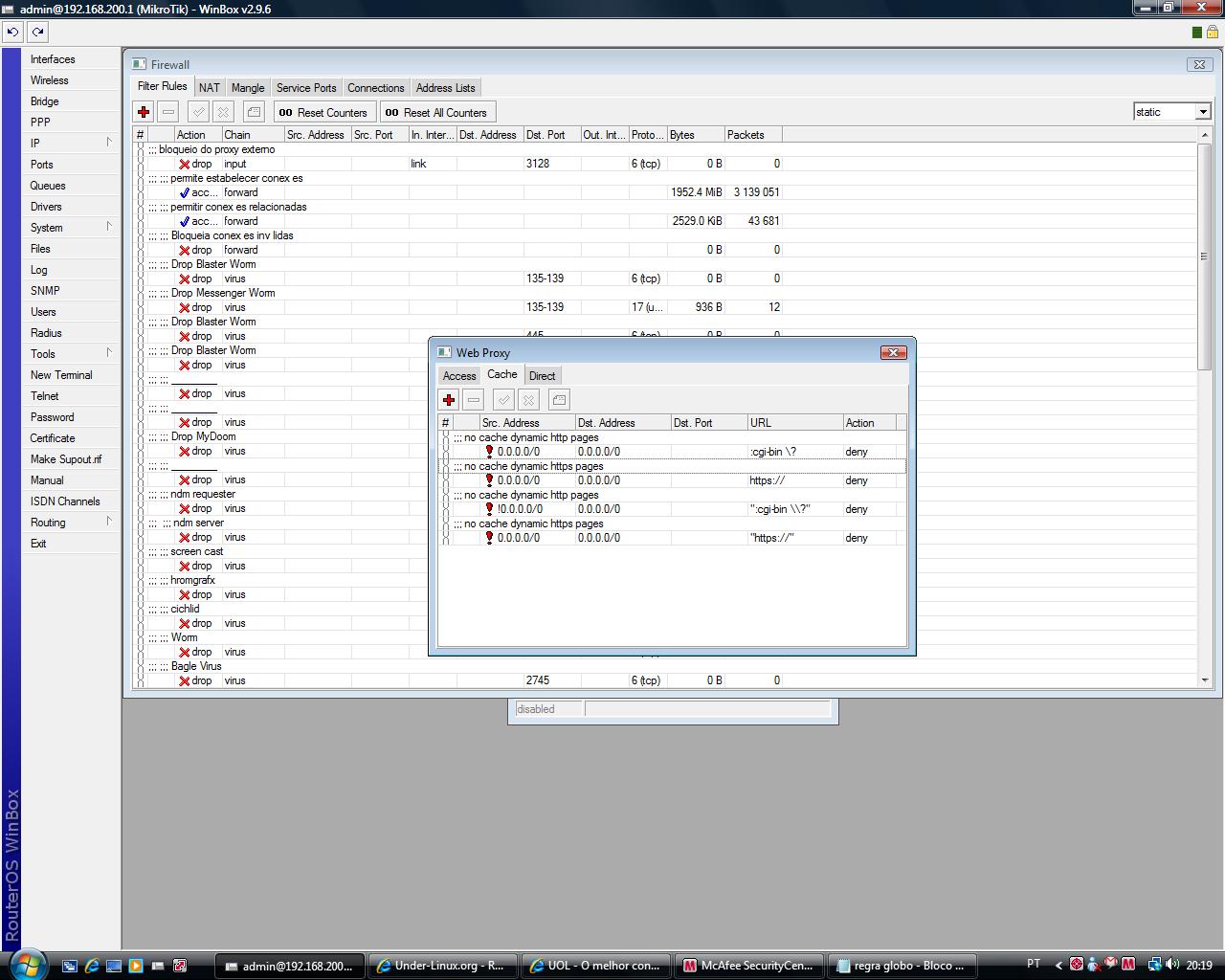

Nome:	         Sem título.jpg
Visualizações:	983
Tamanho: 	173,8 KB
    da uma olhada ai cara !!!!

    Citação Postado originalmente por rogerinhosp25 Ver Post
Visualizações:	983
Tamanho: 	173,8 KB
    Faltou tirar as aspas.
    Coloca la :cgi-bin \? (com uma barra só) e https://
    edit: é só apagar as 2 ultimas. esvazia o cache do MK e depois inicia ele de novo.
    Citação Postado originalmente por lipeiori Ver Post
    parece esta funcionando agora muito obrigado !!!!!
