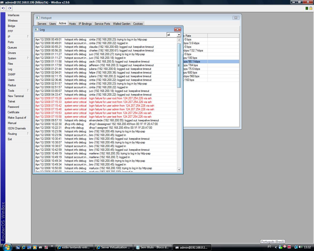

    Padrão estão tentando entrar no meu mikrotik via ssh
    pessoal ja nao sei mas oq fazer toda vez q olho o log ta la sempre esses dois ips tentando varias vezes por dia entrar com varios usuarios , test , admin, root e mas um monte os ips são 124.207.254.226
    189.14.112.57
    fiz um teste , abrindo os ips pelo internet explorer e ai a abriu dois saites estranhos como faço para bloquear esses ips para eles nao tentarem mas invadir meu mk???
    tudo isso via ssh
    desde ja obrigado...

    da uma olhada
Nome:	         atc.jpg
Visualizações:	835
Tamanho: 	216,9 KB

    Poe teu ssh para escutar outra porta (e não poste a porta aqui) e bloqueie conexão de entrada desse ip (se conseguir a faixa toda é melhor). Isso ira amenizar ou solucionar seu problema. Você poderia tb se conectar a um pc dentro de sua rede a partir dele se acessar toda sua rede.

    não adianta bloquear a esse IP, de certeza que são linha de net com ips dynamicos...eu já tive esprimentar a regra toda, para cada vez que falha 5vezes o login, meter esse IP numa blacklist e então ele cada vez que há trafego nessa porta, ve o IP, se tiver na blacklist faz drop. é bom, mas com disse, IPs dinamicos, fode tudo.
