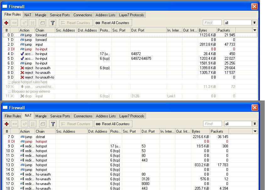

    Estou com uma duvida acerca do mk 3.20 que tenho duas semanas que conheço sempre trabalhei com a versão 2.9.50, então nas abas filter rules e nat tem uma serie de regras de jump, redirect, accept que são criadas automaticamente sem minha interferencia, acho estranho isto e ja tentei apagar e sempre volta as regras, ja percebi que quando testo derterminadas regras principalmente de balanceamento elas influencião gostaria de saber se alguem passou por isto e se tem alguma forma de desativar...coloquei o screen das regras pra vcs terem uma idéia.

    Amigo olhando sua imagem.. basta vc mudar ai na aba ao lado de "find" de "all" para "static" que so vai mostrar as regras que vc criar... pois e normal estas regras automaticas ... + ou - blz ?

    Obrigado pela sua ajuda na solução estes pequenos detalhes são foda...nem imaginva isto vc sabe o ditado "vivendo e aprendendo" he he he he he he
