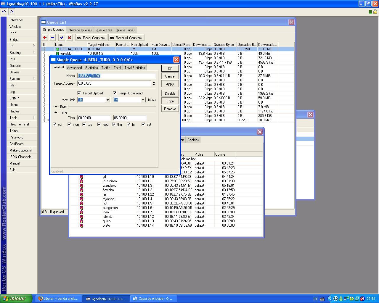

    abraço!
    faz essa configuração que fica file no
Nome:	         imagem.JPG
Visualizações:	549
Tamanho: 	192,5 KB
    Última edição por Agnaldo; 24-02-2009 às 09:59.
    Citação Postado originalmente por Agnaldo Ver Post
    tipo tenho o o pppoe ai cadrastro meus clientes com a velocidade x ai regulo de x ha x horario ai crio essa configuração de liberar tudo ai q vc postou e assim q funciona?
    Só isso? Tem certeza que funciona?
