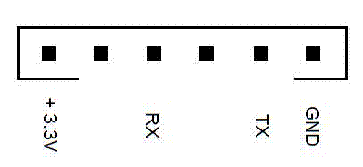

    Noa consigo recuperar o firmware mediante via HTTP, alguem sabe como fazelo via cabo serial? Agradeço a ajuda.
    Opa. ja tem um topico ai sobre como fazer o cabo com o MAX 232
    1 JP1
    VCC - []
    TX - ()
    RX - ()
    GND - ()
    * baud: 115200
    * 8 bit, 1 stop bit
    * No parity
    Obrigado, tem informação de como conetar e acessar o equipamento?
    Padrão Ta ai
    Essa pra ligar porta serial

Nome:	         serial.GIF
Visualizações:	190
Tamanho: 	3,7 KB

    Muito obrigado. Por acaso não sabe as da porta JTAG? e qual o software utilizado para interagir com essa porta?
    Grato
    Grato
    Bom Dia!!
    na porta JTAG nao sei nao!! mais na serial eu usei o puty e hum programa pra emula hum servidor tftp!
    Obrigado, vou tentar mexer nele para ver se recupero o aparelho
