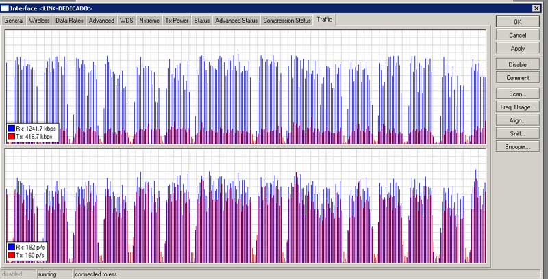

    Seguinte, fizemos um enlace aqui provisório:
    Distancia 12km
    De um lado, R52h + Zirok disco 27dbi
    no AP, Mikrotik 3.2 + CM9 e painel setorial 5.8
    Enlaça até que legal, conforme informações abaixo:
    status: connected-to-ess
    band: 5ghz
    frequency: 5825MHz
    tx-rate: 18Mbps
    rx-rate: 36Mbps
    ssid: "XXXXXXXXXX"
    bssid: 00:XXX:XXX:XXX:XX:XXX
    radio-name: "XXXXrraA"
    signal-strength: -74dBm
    tx-signal-strength: -67dBm
    noise-floor: -104dBm
    signal-to-noise: 30dB
    tx-ccq: 56%
    rx-ccq: 58%
    p-throughput: 4264
    current-ack-timeout: 89
    current-distance: 89
    wds-link: no
    nstreme: no
    framing-mode: none
    routeros-version: "3.2"
    last-ip: 72.233.72.149
    802.1x-port-enabled: yes
    authentication-type: none
    encryption: none
    compression: no
    current-tx-powers: 6Mbps:23,9Mbps:23,12Mbps:23,18Mbps:23,24Mbps:23,
    36Mbps:21,48Mbps:19,54Mbps:17
    notify-external-fdb: no
    Só que o gráfico de consumo vai a ZERO kbps por alguns segundos e volta, como se tivesse caido a conexão, mas não cai, apenas ZERA o tráfego.
    Será que é porque de um lado tem mikrotik 3.2 e aqui tem um daqueles doidão, 2.9.27. Como foi na pressa e não tinhamos mais RB, levantamos esse PC-AP.
    A nevagação tá boa, rapidin, só que tem hora que dá umas engasgada por causa desses down
    Já fiz de tudo. Olhem o gráfico em anexo.
    Ajudem aí, abraços

    Tá feia a coisa...
    instalei um hd com mk ver 3.2.2 e nada.. mesmo problema.. acho que é alinhamento mesmo .
    sim.. ta meio baixo esse sinal.. o tx ccq esta pessimo tambem...
    Comprei a versão 3.22, que informa melhor a condição do sinal.
    P. Truput tá dando ás vezes 224k
    feio...
    vo alinhar melhor auehahue
    alam,
    O sinal não parece estar dos melhores, ccq baixo tb, que painel esta usando? Uso aqui o de 17dBi (5.8) da OIW/Hyperlink mas acho que com essa distância ele não vai funcionar muito bem. Fora isso, experimentou fixar a velocidade por exemplo para ver se não fica mais estável?
    Abraços,
    Marcelo
    Resolvido.
    1-) A RB da operadora que entrega o link, como era recente e fizemos correndo, estava com um problema de configuração, tipo um looping entre duas redes, por isso tava indo á 0kbps.
    2-) Tiramos o painel e coloquei uma grade de 22dbi Hyperlink na horizontal, antes, o painel era vertical, o que prejudicava o frensel.
    Alinhamos e pimba !
    Sinal -66/-65
    CCQ 70/85%
    P. Truput em torno de 15mb 17mb
    Ping 2ms, sem perda.
    Ficou ótimo.
