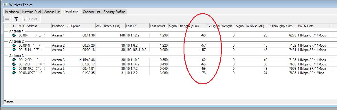

    Alguém sabe uma forma prática ( sem ter que ir na casa dos clientes, óbvio ) pra saber pelo winbox quanto ta chegando o sinal na casa deles ?

    assim
Nome:	         sinal.jpg
Visualizações:	181
Tamanho: 	76,1 KB

    depende do radio que vc usa se for ap2000 tem q ativar uma opcao se for no mk é semelhante ao que o amigo passou... passe mais detalhes da sua rede pra gente analisar melhor

    Citação Postado originalmente por FernandodeDeus Ver Post
    assim
    Valeu Obrigado.
