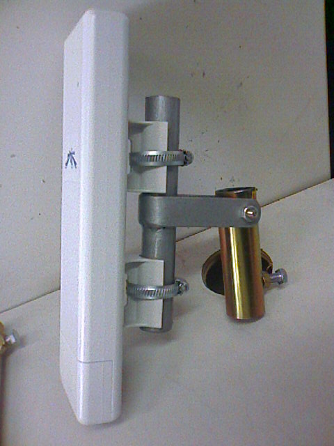

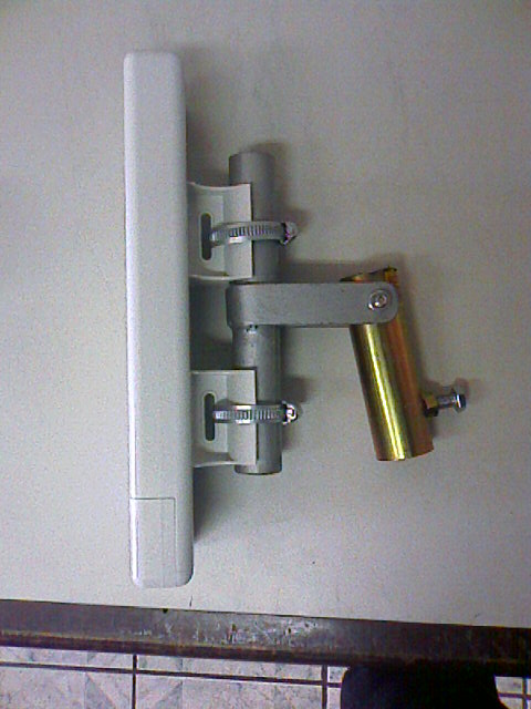

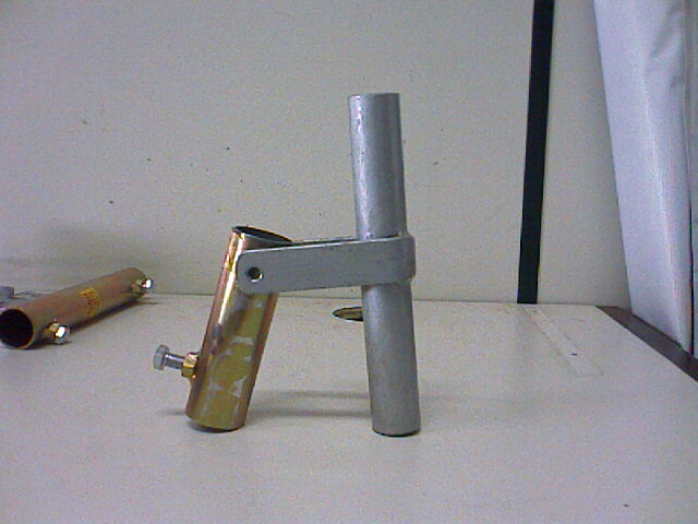

Ele vem com aquelas abraçadeiras de plástico, e além disso, quando instalamos, ele fica reto para a base a ser apontada, podemos utilizar calços no cano, fazer alguns "ajustes técnicos" (famosa gambiarra), etc. Aqui o que nos atendeu bem e é um suporte simples é o que segue nas fotos.

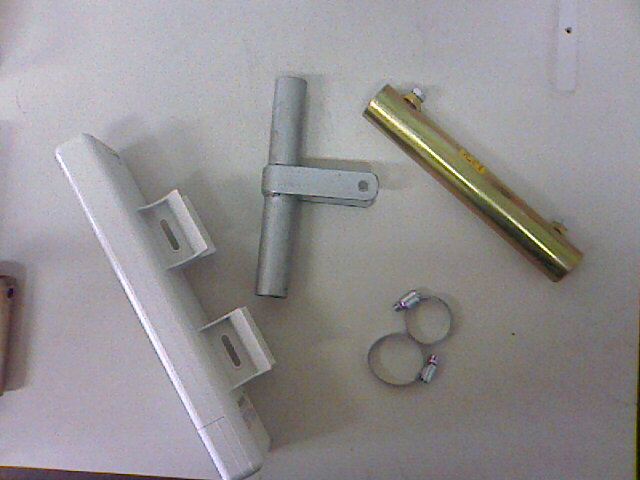

Precisamos de uma chapa dobrada, um pedaço de cano de 15 cm, e uma emenda para canos, essa emenda dá para se fazer dois suportes. O suporte sai pronto do provedor, é universal, conseguimos ter alinhamento para a base e também, usamos duas abraçadeiras de aço, pois aquela original do equipamento resseca e quebra. A emenda, podemos usar tanto para canos de 1" ou 3/4, no nosso caso é 3/4.

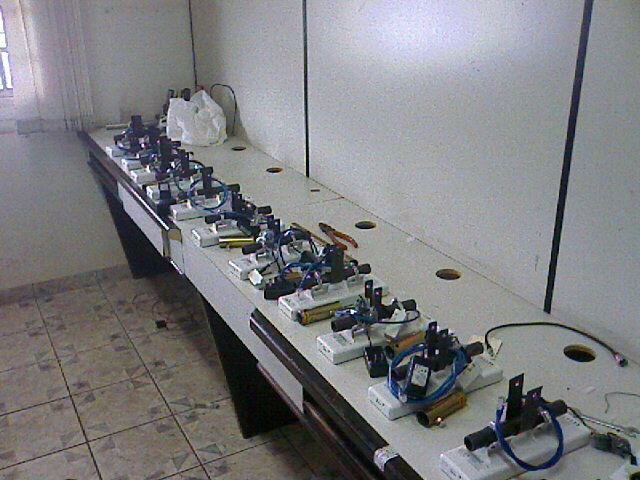

Segue foto de alguns nanos na bancada prontos para ser instalados. Os técnicos fazem a instalação normal, cano, suporte, cabo, etc. Depois é só chegar com o suporte já com o nano, colocar no cano e apertar um parafuso, pronto, está instalado o nano.
