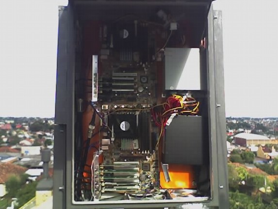

    Olá Marcelo!
    A maioria dos meus aps são PC-AP e já tive muito problema com o desligamento dos equipamentos por falta de energia pois as baterias não durão muito e as vezes a baixo de chuva o cara tem que ir em cima de um prédio ou numa torre religar o PC-AP.
    Eu até pensei em colocar um cabo de rede numa torre para religar a placa, mas ai fazendo os cálculos utilizando cabo de rede (30 mts + 3V da placa mãe ) não iria dar certo pois a corrente iria se perder no cabo !
    Mesmo colocando uma carga aux na ponta do cabo e se funcionasse teria que ir ao local pra apertar o botão.
    Utilizo um modelo especifico da ASUS onde posso colocar 5 cartões mini-pci engenios e funciona numa boa !
    Está placa tem a opção na bios que o outro colega falou, mas resolve só ate dar o problema de perca da config da bios!
    Também por desespero tentei fazer a gambiarra do fio mas não quis ligar a placa!!
    Semana que vem vou fazer um teste na bancada, mas como você mencionou que utiliza em muitos lugares acho que aqui vai resolver meu problema de vez , só vou me certificar sobre o uso do capacitor certo!
    Achei sua idéia Muito Boa !!!
    Abaixo tem uma foto de um PC-AP DUAL meu!
    Abraços ai !!!

    Moderador Avatar de Magal
    Mar 2007
    Rio de Janeiro
    2.041
    118
    Este procedimento no setup é feito durante a montagem do PC/AP e não depois em cima da torre.
    Mas não deixa de ser uma idéia válida essa do Marcelo!!!
