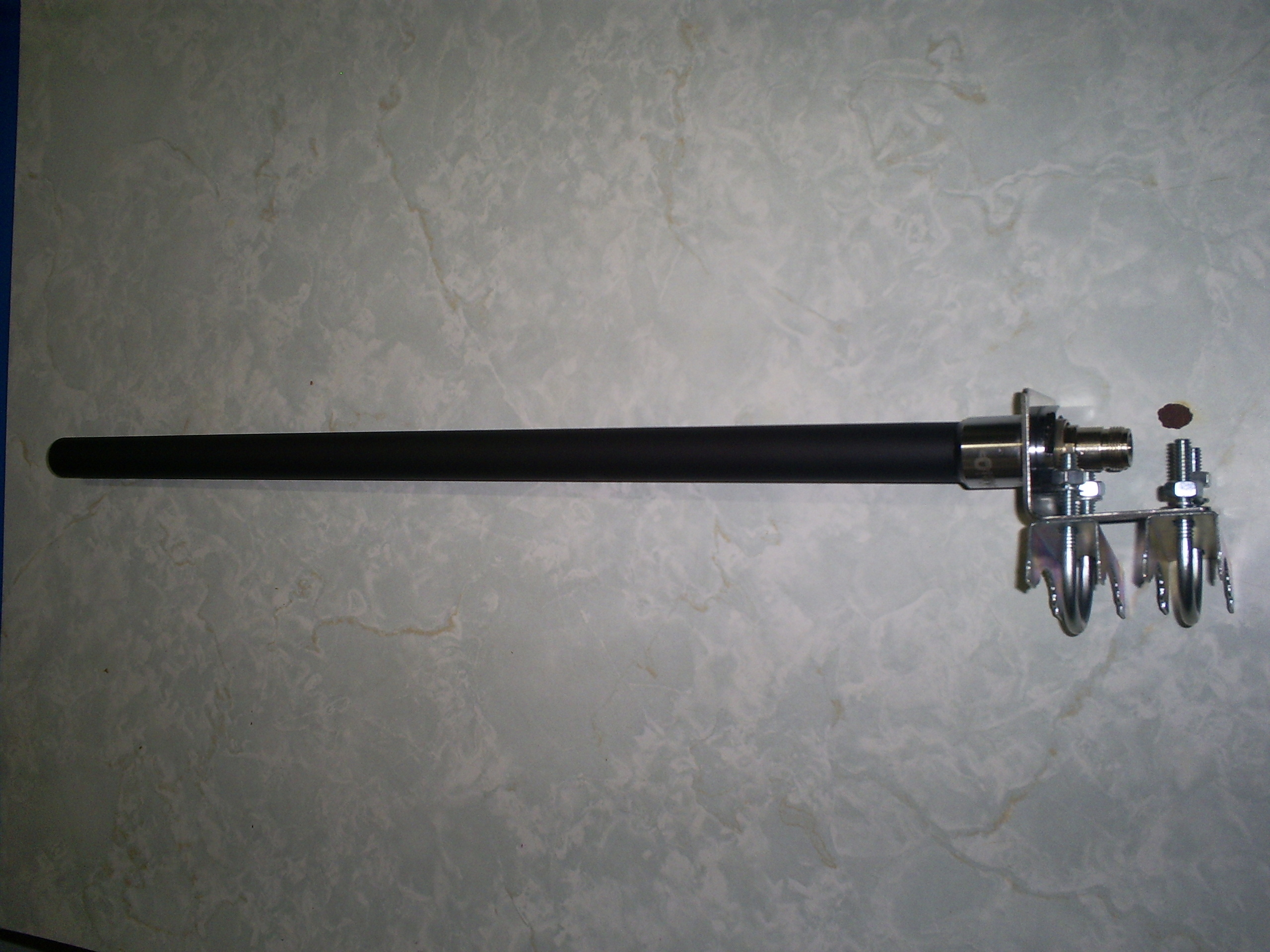

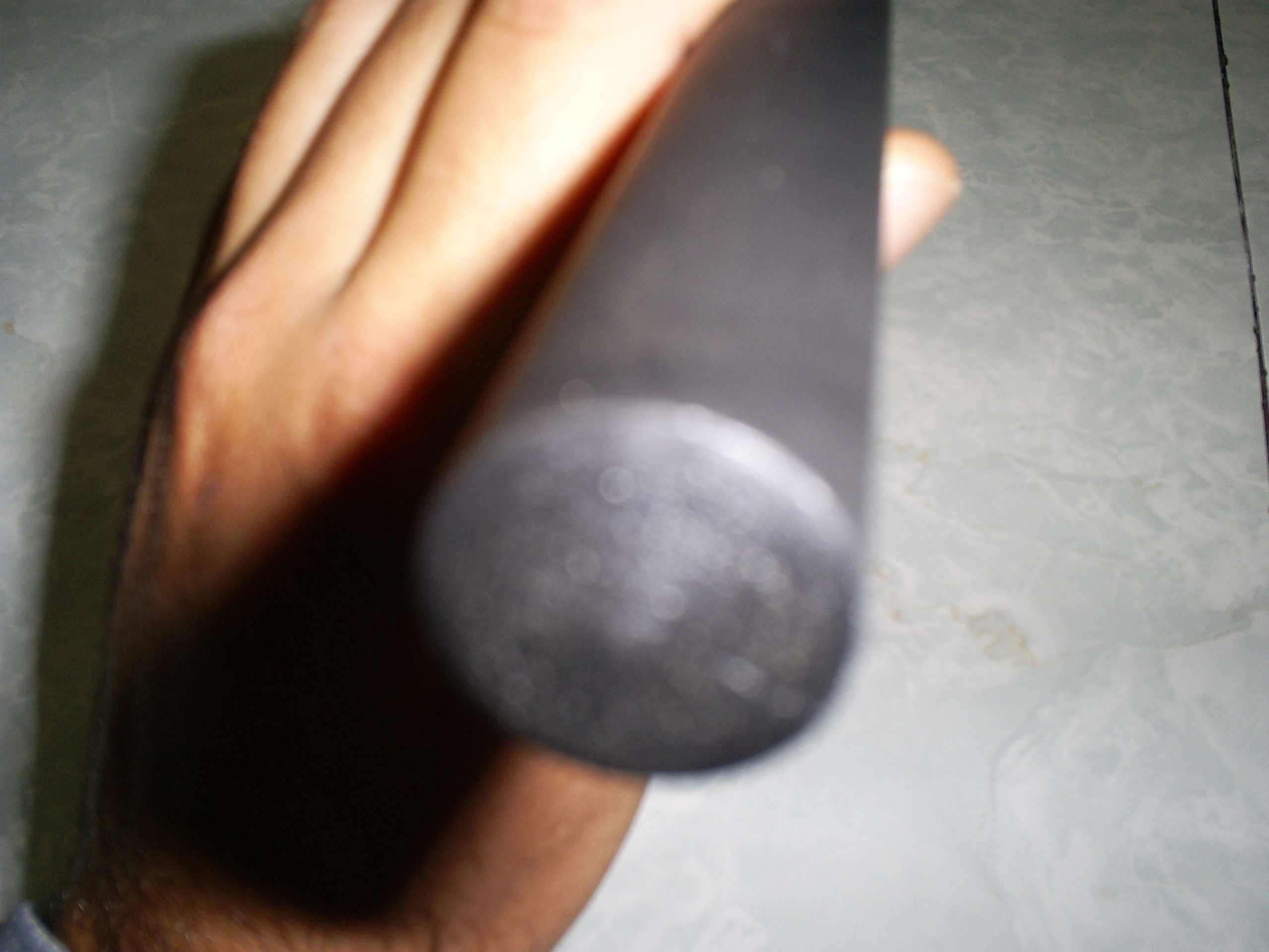

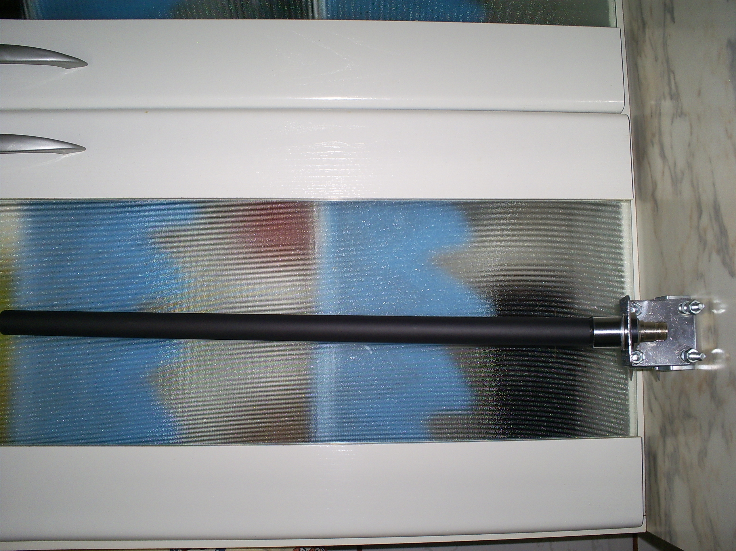

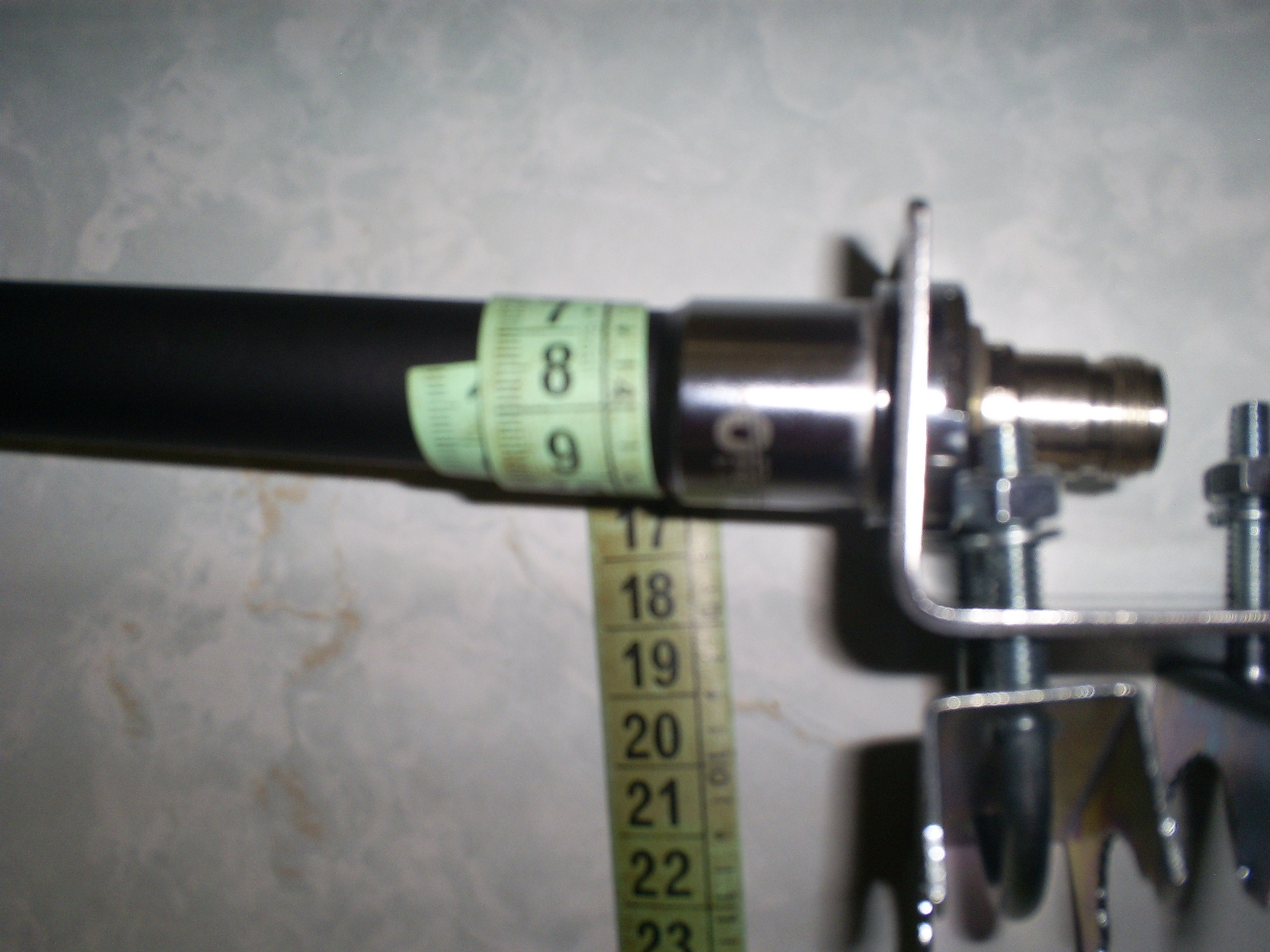

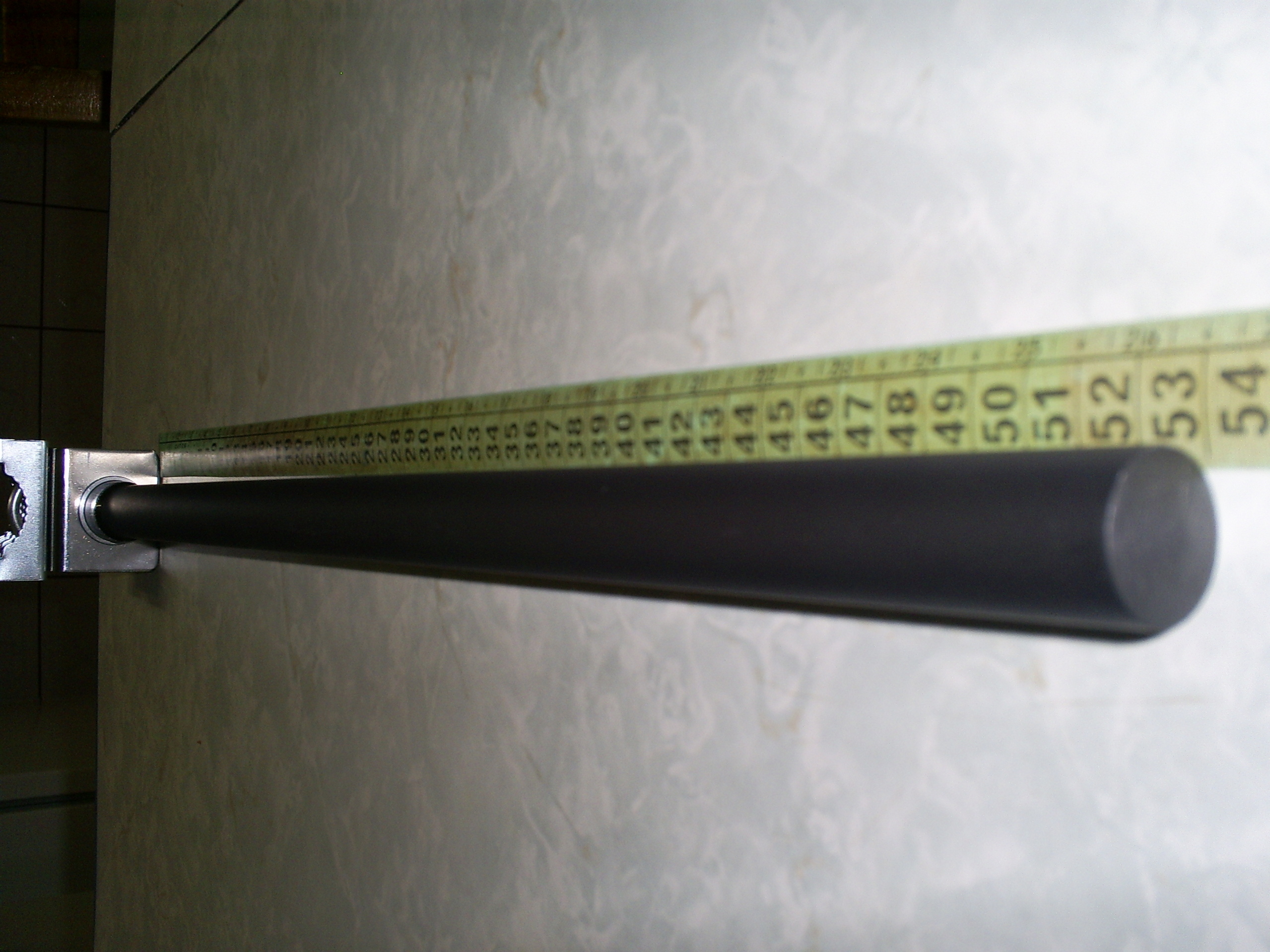

    tirei algumas fotos da antena omni 12dbi aquário com medidas.
    Fotogênica ela ! rsrsrsr brincadeiras à parte, foi minha primeira antena, usava com um radinho edimax. acho que ainda tenho ela em algum lugar guardada, assim que comprei em Sp, cheguei em casa e muito diferente dos demais, ao invés de instalar, fui desmontar ela, serrei bem embaixo próximo do conector, bem na manha, pra nao "danificar o produto", pra minha surpresa, Um Conector N, com um tipo de centelhador, e nele ligado em série, 8, eu escrevi 8, gomos de cabo Datalink Rgc 213, na hora já procurei pela empresa no google, enconteri e tenho contato com os vendedores da empresa até HJ. montei algumas antenas, até vendi no todaoferta, mas depois desisti. Valeu pela curiosidade aprendi um pouco.
    É isso, espero que esta antena te traga bons clientes amigo, Boa sorte.
    uma bosta essa antena.. pelo fato de ter um "rgc" interno.. qualquer movimento que tire o rgc da posição... ja vai parar de funcionar corretamente..
    Não tem uma antena da Aquarui que é mais grossa? Qual será a diferença?
    Citação Postado originalmente por FernandodeDeus Ver Post
    uso uma antena omni de 15dbi ela e bem mais grossa nao e fabricada com cabo rgc213,muito boa e homologada.
    qual antena omni de 12dbi e boa ?
    em vez de ser cabo rgc ela é latão fundido
    A unica diferença é o Cano externo e a quantidade de gomos do RGC213 interno, no mais, é a mesma coisa .
    tem a de 15dbi, muito boa por sinal.
