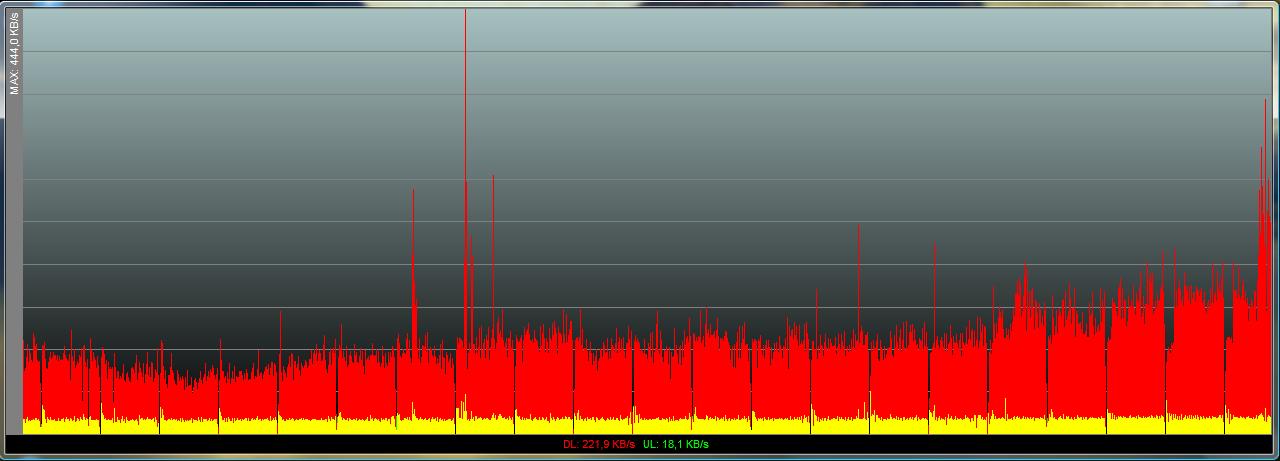

    Agnaldo, qual card você me recomenda ?, estou com um problema parecido, o sinal congela durante 1s a cada 10s, por ex. um cliente (isto chega a acontecer com 1 cliente somente on-line) começa um download, vai baixando normal, ai apos 10s o grafico de conexão vai a zero e volta ao normal depois, fazendo o mesmo teste com o ping, ele fica +- 3ms e a cada 10s+- ele vai a 1550 ou mais e depois volta, desci a rb para a bancada, mesmo em indoor acontece isto, é como se o cartão parasse de transmitir por +- 1s e depois retorna ao normal,notei também que não há queda de sinal, apenas a banda "cai", outra coisa que notei é que o TX/RX CCQ cai dasticamente para todos os clientes no momento da "pausa", fica entre 90~100 e cai para 10~15.

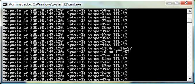

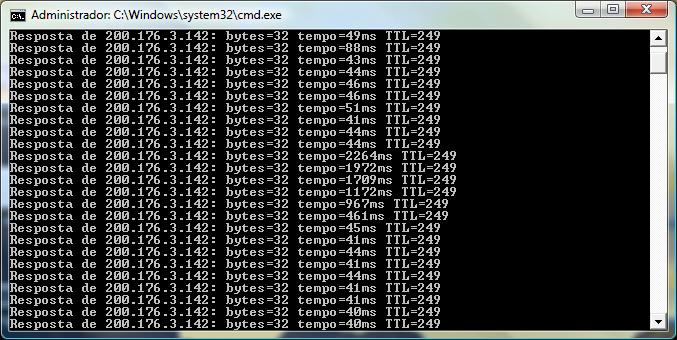

    Olhem o que está acontecendo nos anexos, parece que o cartão corta a transferência e reinicia, no gráfico onde aparece os "cortes", neste instante no MK o TX/CCQ fica em torno de 10~15, não sei o que pode ser, tenho 3 cartões EMP-8602, todos apresentam este problema(estou usando apenas 1 de cada vez, já alternei os slots, verifico a voltagem e está ok.
    Valew !
