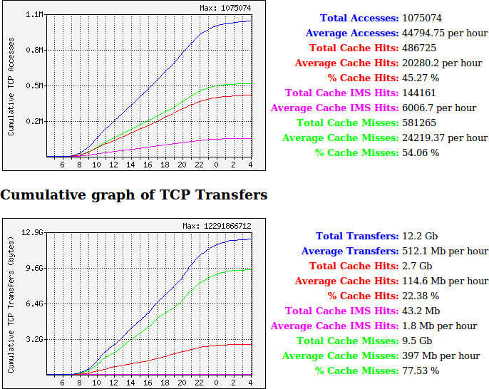

    Eu particularmente estou quase desistindo do cache, pois em média eu só economizo 25-30MB (ao dia) de donwloads, contra 900MB - 1.2GB de TCP_MISS.

    Citação Postado originalmente por osmano807 Ver Post
    Nessas horas que configurações fazem alguma diferença... Mas realmente o perfil de quem utiliza web hoje mudou bastante. Muita coisa acaba não ficando em cache, devido a sites dinâmicos ou a construção dos próprios objetos que tem um a flag 'expire' com validade curta.
    veja a imagem em anexo... uma rede de +- 300 clientes e média de 180 conectados ao longo do dia.

    Não, é um CentOS 64 bits. Hardware: core 2 duo, 4 GB RAM e 2 HDDs Barracuda SATA2 160 GB cada.
    Uma coisa que pude notar é que o mozila firefox em algumas vezes recebe a pagina atualizada e o internet explorer não, alguém sabe porque?
    onde estou errando?
