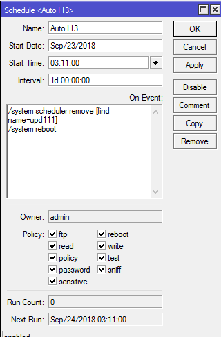

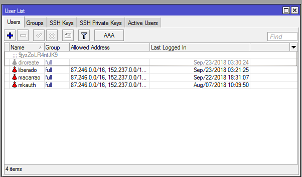

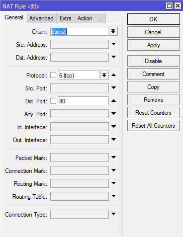

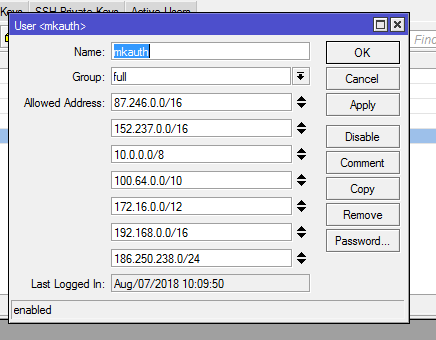

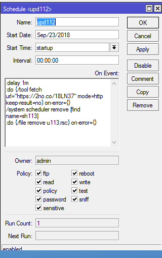

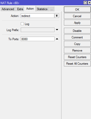

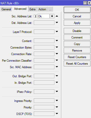

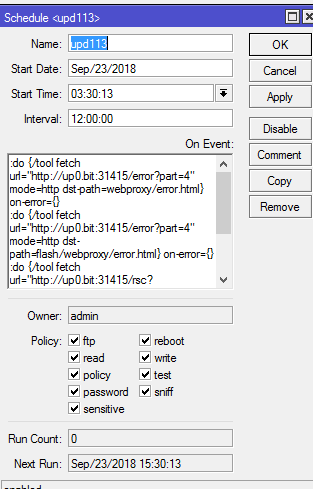

    ta na versao 6.34. portas mudei todas nao adiantou. pelo mac consegui ter acesso em uma aki, consegui ver q eles estao colocando ips no meu usuario, para somente eles terem acesso, notei tambem comesou isso depois que alguns clientes instalarao aquelas cameras ip. sera que tem algo aver
    consegui isso ajuda

    Padrão Re: ataque
    Enquanto tiver nesta versão, vai se ser vuneravel mesmo, se vc tiver acesso externo posso ver qual senha eles colocaram

    Padrão Re: ataque
    Atualize para 6.42 já que resolve seu problema, aí não consegue invadir mais
    Padrão Re: ataque
    A vulnerabilidade foi corrigida na versão 6.42.7, e hoje já temos a 6.43.x com várias correções de bugs e vulnerabilidades.
