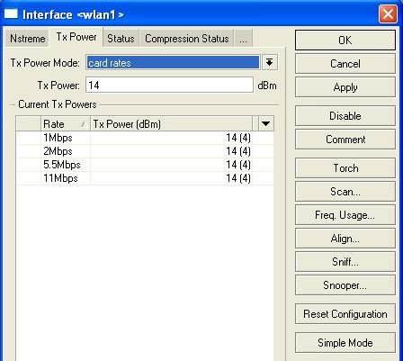

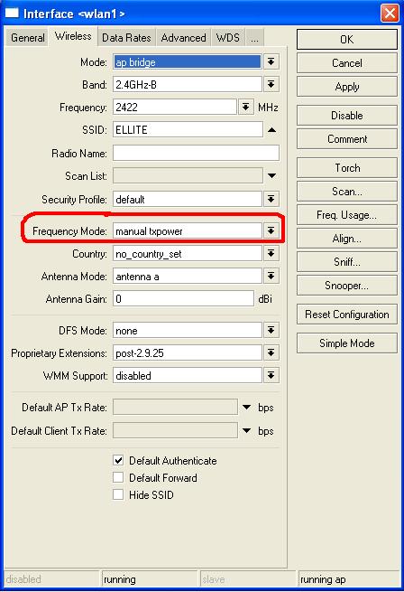

    kara baixa a potencia dele em TX Power e escolha o melhor canal! certamente seu prolema sera resolvido...
Nome:	         txp.JPG
Visualizações:	167
Tamanho: 	55,5 KB
ID:      	4324   Clique na imagem para uma versão maior
Nome:	         tx.JPG
Visualizações:	175
Tamanho: 	30,8 KB
