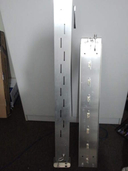

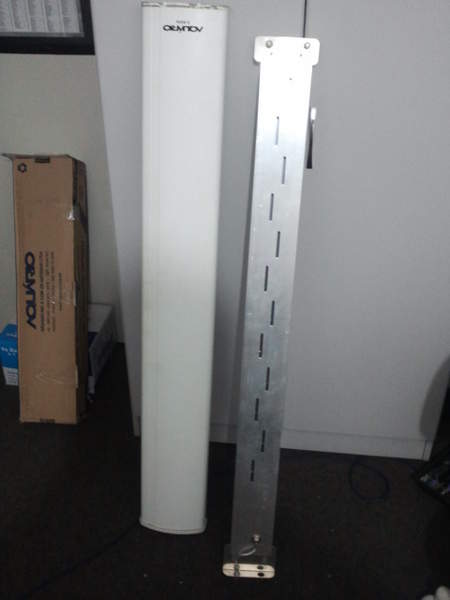

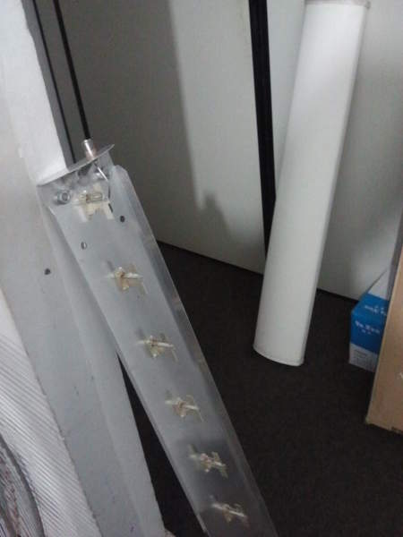

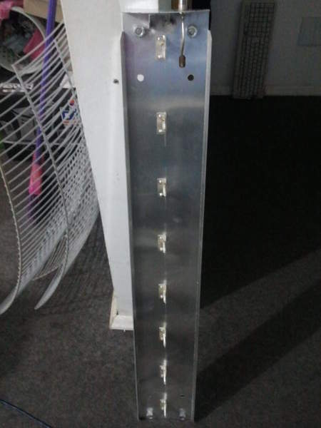

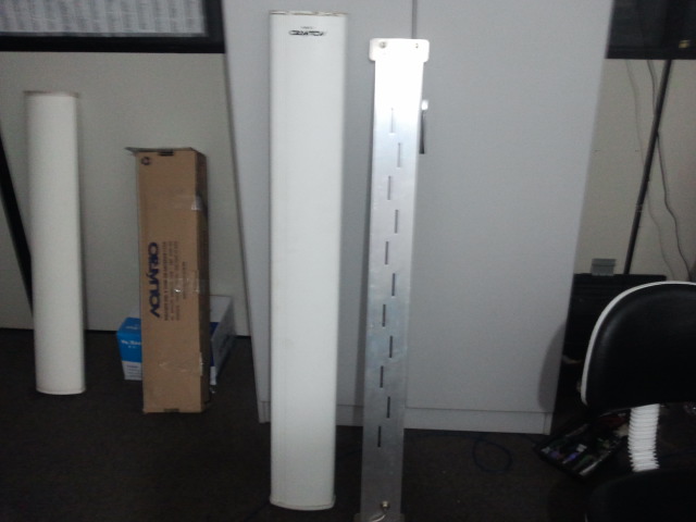

    Bom dia Galera, estou com o seguinte problema, tenho uma torre com 3 setoriais de 17db hyperlink 90º, dai comecei a ter problema com alguns clientes troquei cartão e nada, dai decidi trocar tudo, coquei bullets 2 hp, na antena mas, coloquei uma aquario horizontal de 14db, mas para minha surpresa ficou pior, do que quando estava com a de 17, sendo assim abri a antena para ver se estava oxidado algo, e não tinha nada de errado, sendo assim acho que poderia ser o cabo rgc que estava oxidado.
    Mas agora peguei uma antena aquario de 17 db, que falaram que é otima e resovi abrir ella tambem e para minha supresa ela é uma antena feita com um manual da internet kkk
    agora qual das duas é mais indicado para minha torre vou postar a foto, para vcs terem uma ideia.Clique na imagem para uma versão maior

    Brother a Slot é show de bola sem comparação nem sabia que a aquario tinha slot.

    So pra ter uma ideia, a OIW HOrizontal tambem é slot, e pra mim é melhor que a hyperlink horizontal, minha opinião. Quanto ao seu problema os clientes afetados estão com sinal alto mas não navegam? To com um problema assim, ja troquei de tudo e nao resolveu, antena, cabo, so nao troquei o pigtail, no meu cliente eu tenho 60% de sinal mas ele nao navega, troquei ate canal e nada

    Vejam só como a falta de informação por parte dos fabricantes muitas vezes atrapalha até mesmo as vendas deles. Porque nas especificações eles não citam o fato de ser uma antena slot.
    Até parece que eles tem medo de admitir que usaram o projeto do Marchall Trevor, que circula na Internet. Na verdade pouca coisa nova se cria. A grande maioria é só mesmo uma cópia do que já existe. Daí para frente o que vai diferenciar uma da outra é o capricho na execução do projeto.
    Não tinha a menor idéia que esta setorial pol horizontal fosse uma slot. Nem dá OIW.
    Eu acredito muito em slot. Tenho da Pluton. Só parei de comprar delas por causa do preço que é um absurdo.
    Agora vou ver de perto estas setoriais.
    Valeu amigo pela postagens das fotos. Não sabe o quanto me ajudou.
    Quanto a uma ser melhor do que a outra, isso é muito relativo. Você precisa ver qual a área de cobertura que pretende. Antenas de baixo ganho são ideais para cobertura perto. Antenas de alto ganham só vão "iluminar" regiões bem mais distantes.
    Mas como são antenas setoriais, você pode também dar uma inclinação maior para obter a cobertura mais perto.
