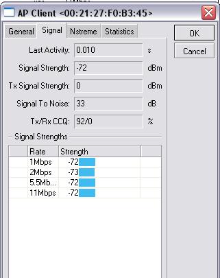

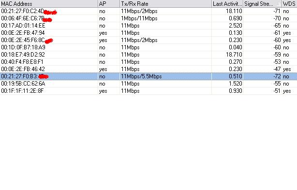

    Boa noite pessoal, podeme me dar uma luz, como sempre estava tudo funcionando perfeitamente( todo inicio de post é assim ), de 01 dia pra cá o sinal em alguns clientes caiu fortemente, pessoas que estavam com sinal -48/-55 foram para - 78 e não navega como na imagem abaixo, e outros que estavam legal, está piorando o sinal, nao sei o que pode ser, a placa na qual estão navegando é uma wimacmax 200 Mw trabalhando em 17 dbi. alguém me dá uma luz ?

    Bom dia!
    Seguinte, você fez alguma alteração antes disso acontecer ? O cabo está bem vedado, não entrou agua ? A fonte da RB tá OK ? É antena omni ? Qual a placa que você usa no seu ap ?
    Passe mais detalhes...
