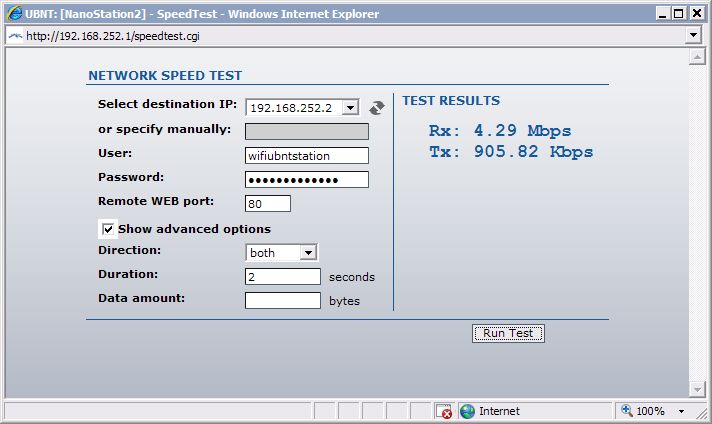

    Estou montando um PTP com 2 Nano 2,4 e fizemos todo o alinhamento corretamente, só que nos testes que fizemos o TX esta baixissimo e o RX até que esta razoavel.
    Vou detalhar as informações:
    Versão de Firmware - 3.3.2 / Testei também com o original
    Nano 2 - AP+WDS
    Canal - 13
    Banda - B
    Rate Algorithm - EWMA
    Noise Immunity - Ativado
    ACK Timeout - Auto
    Antena - Vertical
    Distancia do Enlace - 420 Metros VISADA LIMPA
    4 leds acesos das Nano.
    Ja alternei a posição das antenas e troquei para diversos canais e mesmo assim continua
    ocilando dessa taxa pra baixo. Também ja fiz scan e coloquei em canais menos usados e nada.
    Gostaria de alguma opiniao dos amigos do que poderia estar influenciando essa taxa ficar assim.

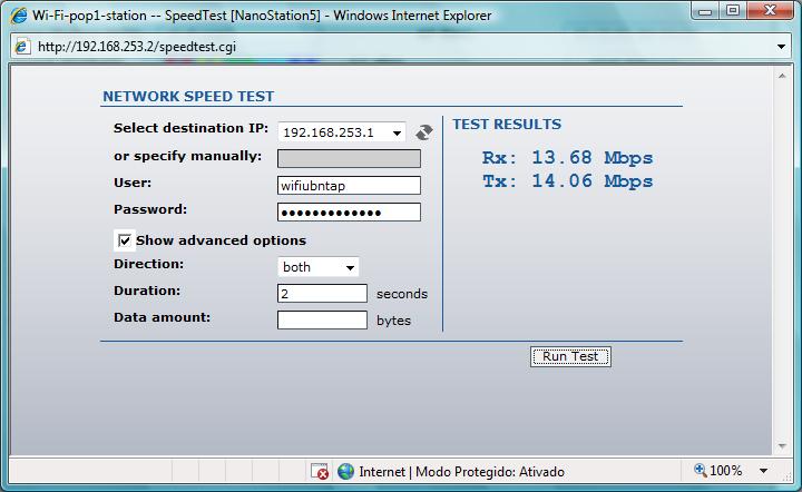

    To fazendo uns testes com a Nano5 aqui e ta dando isso de trough. (Lembrando 420 metros, visada limpa)

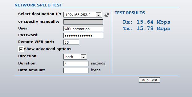

    Com a ajuda do amigo jociano, ele me disse que a soma do RX e TX seria a velocidade total dos link ou seja o troughput full. E em cima disso conclui que meu esta passando 30 Mb.
    Pois antes eu estava utilizando a ultima firmware que esta no site da ubnt, e como o amigo 1929 postou uma pagina que nunca tinha visto deles, eu baixei a versão 3.4-RC e fiz o upgrade.
    Só de ter mudado de firmware meu troughput aumento coisa de 2 MBs na Nano5.
    Com isso estou passando as seguintes velocidades no enlace
    Distancia: 420 metros
    RX:15.64 Mbps
    TX:15.78 Mbps
    Potencia: 20Dbm
    Até aqui maravilha, o interessante disso foi com a Nano2 que estava no mesmo enlace e não estava passando nem 5 MB full direito....que foi onde fiz a troca pelas Nano5 e fiz todo o procedimento que falei acima.

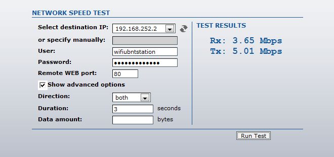

    Final das contas eu acho que as Nanos tem mais desempenho a maior distancia, mesmo eu alterando a potencia deixando a mais baixa possivel eu consegui obter resultados como esse....mexi em tudo quanto é tipo de config delas e a visada de 420 metros é limpa e sem poluição (pelo que pesquisei), agora como o amigo falou, poderia ser o fresnel, mais esse ptp que fiz com a Nano2 esta muito pior a visado do que a de 420 metros....
    Enfim estou satisfeito com o enlace da Nano2, pois nao imaginei atingir essa velocidade.
    Obrigado pessoal.
