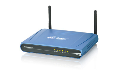

    Da uma olhada nisso amigão
    http://69.64.87.53/airlive_fileserve...0507559404.jpg
    Airlive WLA-9000AP

    Cara Nanostation 5,8 com certeza resolve seu problema.
    abração.
