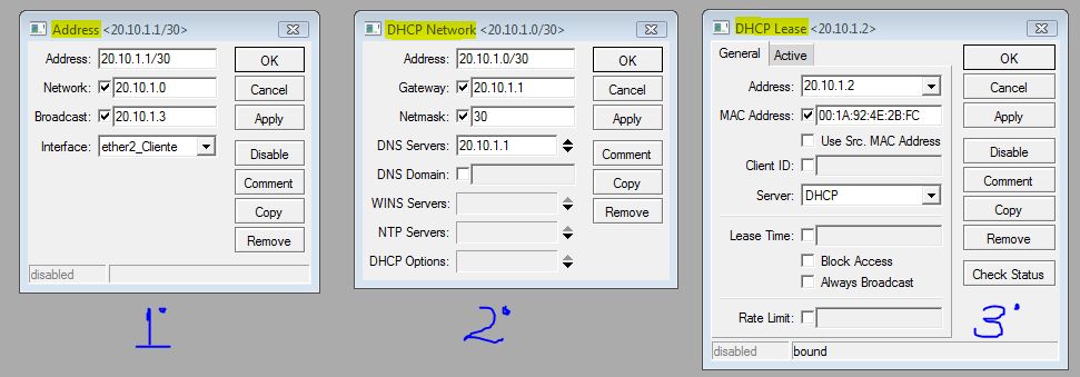

    Exatamente.....vocês terao que criar uma rede para cada cliente.....ou seja é como se cada cliente seu, você estivesse criando uma rede no MK.
    Para fazer isto é simples, vou tentar detalhar o maximo pra melhor entendimento:
    1° em IP/Address você ira criar uma nova faixa de IP, ex:
    Adress: 192.168.1.1/30
    Network: 192.168.1.0
    Broadcast: 192.168.1.3
    Interface: LAN (clientes)
    2° Depois em IP/DHCP_Server Network:
    Address: 192.168.1.0/30
    Gatway: 192.168.1.1
    Network: 30
    DNS: 192.168.1.1
    Até aqui ja esta criado a rede para 1 usuario na rede.
    Como eu amarro IPxMAC então eu amarro no LEASES o IP e o MAC.
    3° Depois em IP/DHCP_Server Leases:
    Address: 192.168.1.2 (aqui você define o IP do usuario na maquina)
    Mac Address: 00:00:00:00:00:00 (mac do cliente, placa de rede, router, etc.)
    Server: DHCP (aqui coloque o DHCP que você criou)
    Para o proximo cliente o Address sempre será:
    192.168.2.2
    192.168.3.2
    192.168.4.2....
    *Postei uma img para entenderem como ficaria.
    Espero ter ajudado, qualquer duvida estamos ae.!!!
    boa sorte ae galera.
Nome:	         criando_mascara_30_no_MK.JPG
Visualizações:	329
Tamanho: 	70,8 KB

    Essa sua ideia funciona com hotspot usando a atribuição de ips aos clientes via DHCP
    Opa claro.....não seria bem uma regra....vou explicar aqui em baixo.
    Cara.. ajudou bastante sim.. eu jah desconfiava q seria assim.. mas nao tinha 100% de informação... agora tenho tudo q preciso...
    o legal dessa forma q evitamos ateh os clientes se enxergarem... se bem q se eles quiserem adicionar um ip extra pra se enxergarem... vai acontecer pq estao no mesmo switch..
    mas como disse antes.. nao eh meu problema.. pq meu caso eh uma rede de hotel.. e provavelmente nenhum hospede vai querer ser rastreado por outro.. mas se o fizer.. nao tem problemas pra mim nao...
    um grande abraço,
    Muito obrigado..
    Citação Postado originalmente por geba3uer Ver Post
    Sim, aqui uso com hotspot, depois disso basta voce amarrar o usuario e o mac no hotspot que ele ira receber o ip.

    Que bom que ajudou.....sobre adicionar um ip extra não teria como, pois com a mascara /30 ela limita a 2 hosts, ou seja 1 gateway e outro o usuario.
