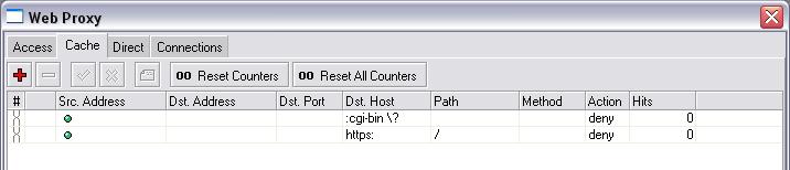

    Basta não deixar endereços do tipo
    https
    :cgi-bin \?
    passar pelo proxy
    Observa essa figura.
Nome:	         Web Proxy.JPG
Visualizações:	268
Tamanho: 	19,1 KB
    essas regras vem por default no web-proxy, mais mesmo assim não está funcionando!!
