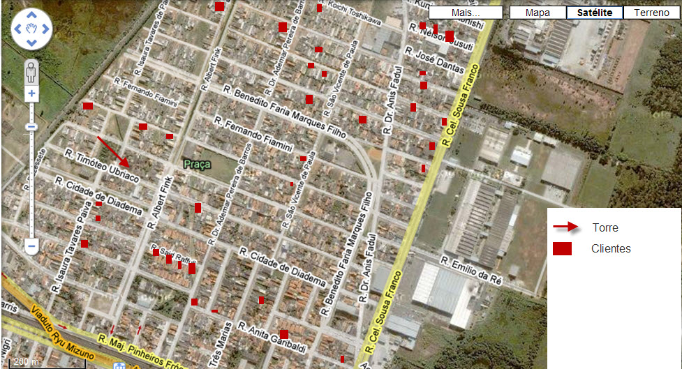

    Postei um Mapa de meu bairro, ele é 100% plano, sem prédios, apenas casas e sobrados. neste mapa não consta os clientes mais distantes, mesmo assim os que estão há uns 400/500 Mts o sinal oscila bastante.
    Painel setorial é a solucão?, colocar o Mk só pra gerenciar e deixar os edimax enviando ? não sei o que é verdade e o que é mito !
