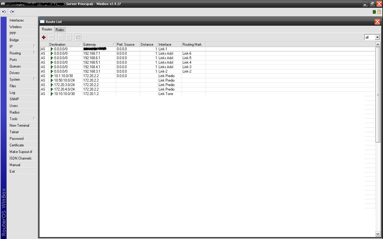

    Tenho uma duvida sobre cache, vamo la ver se alguem consegue resolver essa...
    Seguinte eu queria fazer um cache (de preferencia em maquina separada, sei la pode ser usando o squid) o problema é que meu server eu naum recebo somente um link, eu recebo um dedicado e 5 adsl, todos em interfaces diferentes, alguem sabe como posso fazer pra isso dar certo???
    vou mandar imagens das minhas confs em anexo...

Nome:	         ips.JPG
Visualizações:	103
Tamanho: 	88,6 KB
ID:      	4681   Clique na imagem para uma versão maior
Nome:	         rotas.JPG
Visualizações:	96
Tamanho: 	98,4 KB
    Olá amigo,
    Aqui há um material onde pode achar uma maneira de fazer o que pretende. Recomendo ler todo o post.
