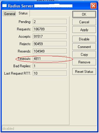

    Alguem pode me falar por que o tempo esta tão alto nesta img.
    Isto é um concentrador Mikrotik autenticando no FreeRadius, após as 18h o timeaut deu um pulo tive que aumentar para 5000ms para os clientes conseguirem logar.
Nome:	         radius.JPG

    Infelizmente com esta imagem somente fica dificil de te ajudar.
    Você já averigou uso de memoria, processamento ? ( ambos mikrotik + radius )
    Latência da rede até o radius
    Citação Postado originalmente por herlon2008 Ver Post
    latencia de rede esta perfeita entre concentradores e Radius 1ms, sem problemas, na questão do uso da memoria e processamento tambem, pelos graficos dos MK o uso esta baixo, só que andei dando uma pesquisada estes graficos mentem, então vou fazer uns testes mais a fundo ou ate mesmo trocar uma maquina concentrador para fazer um teste.
