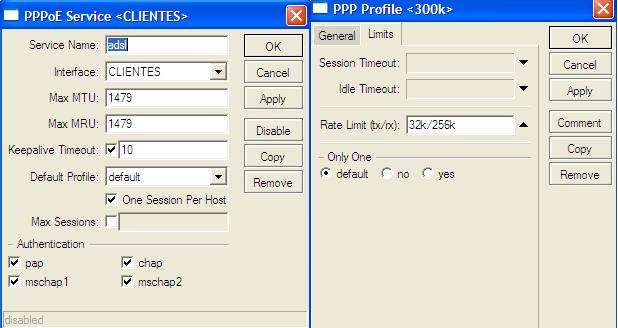

    PRIMEIRAMENTE GOSTARIA DE PEDIR DESCULPAS, POIS,NÃO SEI SE ESTOU POSTANDO NO LUGAR CERTO.
    USO PPPOE, WEB-PROXY E CACHE FULL
    TIVE VÁRIOS PROBLEMAS COMM SN,UMA HORA CONECTAVA E QUANDO A QUEUE TINHA VÁRIOS USUÁRIOS NÃO CONECTAVA.
    ALTERAVA MTU E MRU E NADA,FOI QUANDO MEU AMIGO KILLER ME DEU A SOLUÇÃO OBSERVANDO MINHA QUEUE, EU TINHA CRIADO O PROFILE DE VELOCIDADDE DOS CLIENTES ERRADO.
    COMO EU SÓ TENHO 1MB ADSL EU CRIEI UM PROFILE 300KBPS DE FORMA ERRADA ASSIM:
    150K/256K
    OU SEJA: 150K DE UPLOAD E300K DE DOWNLOAD
    COM 20 USUÁRIOS LOGADOS E ALGUNS USANDO 150K DE UPLOAD MEU MSN NÃO TINHA FORÇA PARA UPAR MINHA LISTA.
    ENTÃO MEU NOVOPROFILE FICOU ASSIM32K/256K
    ELE ME ENSINOU A OLHAR NA QUEUE QUANDOUMUSUÁRIO ESTÁ UPLOAD ALTO, FOI AÍ QUE DIMINUI MEU UPLOAD E MEU PROBLEMA SE RESOLVEU.

    Só pra constar, o "k" deve ser minusculo... tbm crie regras de numero de conexoes simultaneas,vai lhe ajudar muito!
    ...tive um problema similar uma vez, mais no caso o modem funcionava em bridge e o mikrotk discava a net e o msn sempre caia eu nao sabia porque depois que fui descobrir no forum da mikrotik americano que o meu valor de MTU/MRU era muito baixo fui testando varios ate q axei o valor ideal para se usar ficou Max MTU/MRU 1492, e nao caiu mais...
