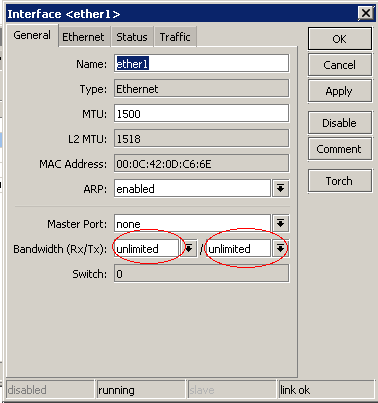

    Veja a imagem.

    Obrigado Sérgio, mas a minha versão é a 2.9.51, logo no meu O.S nao tem essa possibilidade !

    A única opção seria a simple queue. Criar uma para TX e outra para RX escolhendo as interfaces WAN e LAN. Mas tenho minhas dúvidas se funcionará a contento.
    Testei aki nao funcionou , fiz isso ai que vc disse ... mas se eu naum me engano tem uma forma de controlar no Tree ... mas fiz uns testes aki e tb nao funcionou !

    No queue tree seria o mesmo principio do simple, com a opção de usar as interfaces virtuais global-in, global-out ou global-total.
    Testei ... naum funcionou ... se eu nao me engano o tree trabalha com marcação de pacotes !

    Veja a imagem.
    Sergio, uso a 3.27, mas não tem esta opção, por que será ?

    ê povim da Mikrotikls... parece que removeram.
