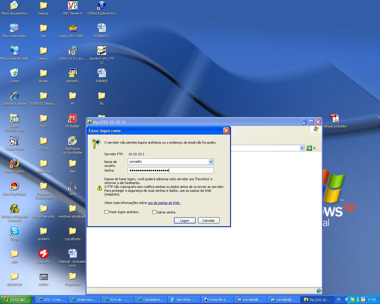

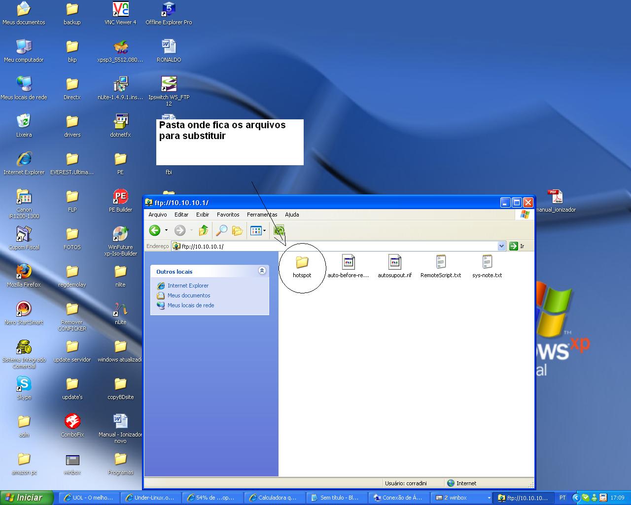

    Ou faça por ftp vá em meu computador na barra de endereço digite ftp:\\(end. do seu mk) irá pedir autenticação, coloque o mesmo usuário que senha que você usa no winbox, irá aparecer os arquivos padrões do hotspot ia você substitui.
Nome:	         img1.JPG
Visualizações:	414
Tamanho: 	127,0 KB
ID:      	4970   Clique na imagem para uma versão maior
Nome:	         img2.JPG
Visualizações:	378
Tamanho: 	125,5 KB
    Citação Postado originalmente por Linux Ver Post
    Sou novo no mk, nao sei como colocar a pagina de login nele, minha pagina ja esta pronta mas nao faço ideia de como colocar, alguem ai pode me ajudar????

    Citação Postado originalmente por corradini Ver Post
    valeu!! deu certo
