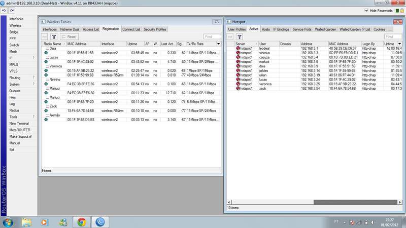

    um print de como esta o ccq throughput etc a tela do wireless>registration (do mikrotik))
    Padrão Re: Cliente não conecta
Nome:	         Sem título.jpg
Visualizações:	153
Tamanho: 	45,3 KB
ID:      	32890Uso em uma antena onmi b com xr2 e na outraantena setorial r52hm em teste b+g
    Olha esse sinal de -80, -77, -68, -74, ,77 arruma eles pois podem ta fudendo vc o ideal do sinal e de -52 ate -65... O Painel setorial seta ele para G e no DataRates so deixa marcado 48 e 54 MBPS e vai indo de cliente em cliente e começa arrumar ja na omini vc so deixa marcado no datarates 11MBPS pois ai os clientes ruins vao reclamar e vc manda o tecnico la para olha e arrumas.... Da trabalho mas vc ai ver a melhora que vai sentir pois uma rede sem percas de pacotes é tudo de bom.
    Vou fazer um teste e posto aqui.
