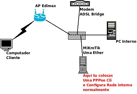

    Pode usar sem problemas mais uma ethernet no pc, ou até mesmo na própria interface de rede criar uma interface pppoe no mikrotik (não recomendado mas funciona) liangando o modem no hub ou switch... No no entanto a RB na torre com mikrotik tens mais ferramentas para avaliar, implementar e distinguir os sinais que chegam dos clientes!
Nome:	         Duvida Rede 1.png
Visualizações:	372
Tamanho: 	13,0 KB

    Faz o seguinte, compra uma rb433ah e faz dela servidor e ap, ja q são poucos clientes, em uma rede de um amigo ta assim e ta perfeita com 35 clientes com banda de 500k cada cliente num adsl de 10 mb da gvt, qdo a demanda almentar basta fazer um servidor embaixo e transformar a RB em um AP+bridge, te garanto q vai ser bem melhor q vc colocar o servidor MK embaixo com esse edimax para enviar o sinal para os clientes....

    da perfeitamente, e so por edimax em brigde e o mk fazendo ppoe e gerenciando os clientes fica bom! espero ter ajudado...

    era essa minha dúvida, muito obrigado!
