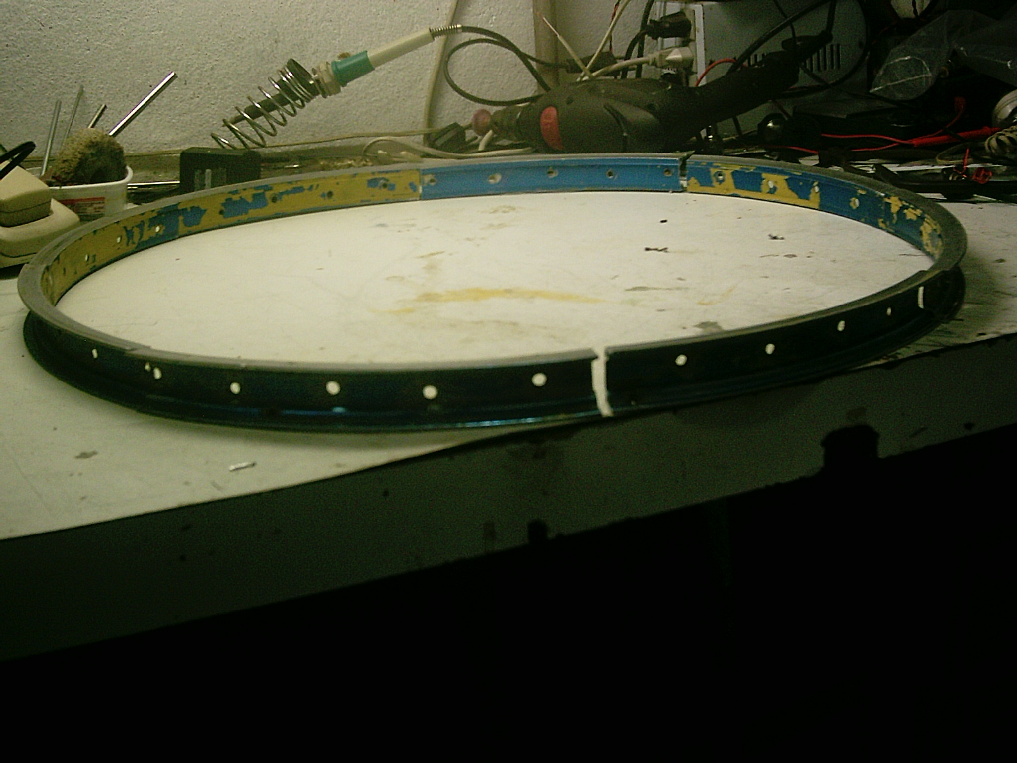

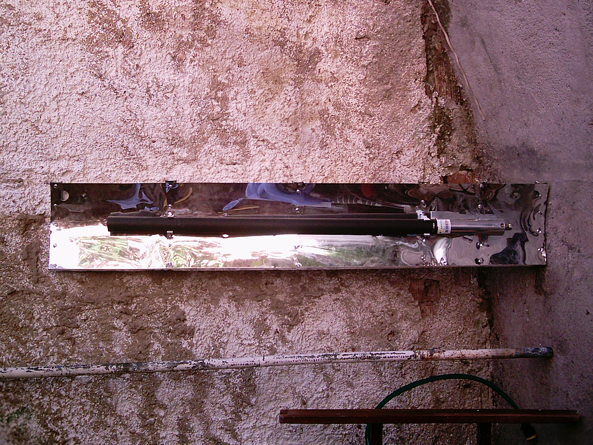

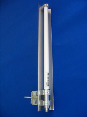

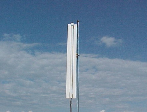

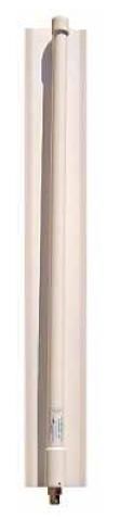

    Ola turma tudo de bom pra todos da UNDER-LINUX ok olha ja vi muita coisa na net falando sobre antena aqui mesmo ja vi de tudo ate coisas legais q funciona de verdade mais essa semana pesquisando vi uma coisa q me chamou a atenção uma omni da AQUARIO e transformada em uma setorial de placa fiquei desconfiado com essa imagem e tenho duvida se isso e verdade logo depois dessa loucura eu vou tentar a que ta bem isso e vcs já viu ta bem isso !!!!!

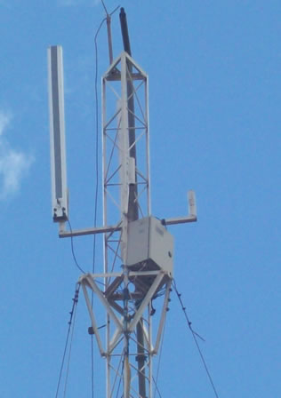

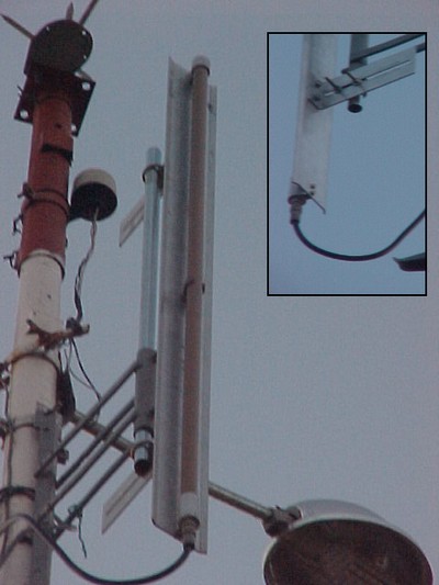

    Atualmente eu utilizo uma Hyperlink de 15 db numa torre (clientes distantes) e 1 de 8 db noutra torre (clientes de perto). É show de bola!
    A de 8 db geralmente atende as necessidades de qualquer provedor com clientes até 2 km, com boa visada. Eu tinha Aquario, e mergulhei em problemas. Depois que substitui, por indicação de um técnico amigo meu, por Hyperlink, meus problemas acabaram.
    Agora, segundo esse técnico, o ideal mesmo é você colocar painéis setoriais. Os da Aquario são bons e não são tão caros como os da Hyperlink. Eu comprei três a R$ 270,00 cada. Vou instalar semana que vem, pois tô preparando a estrutura da torre.

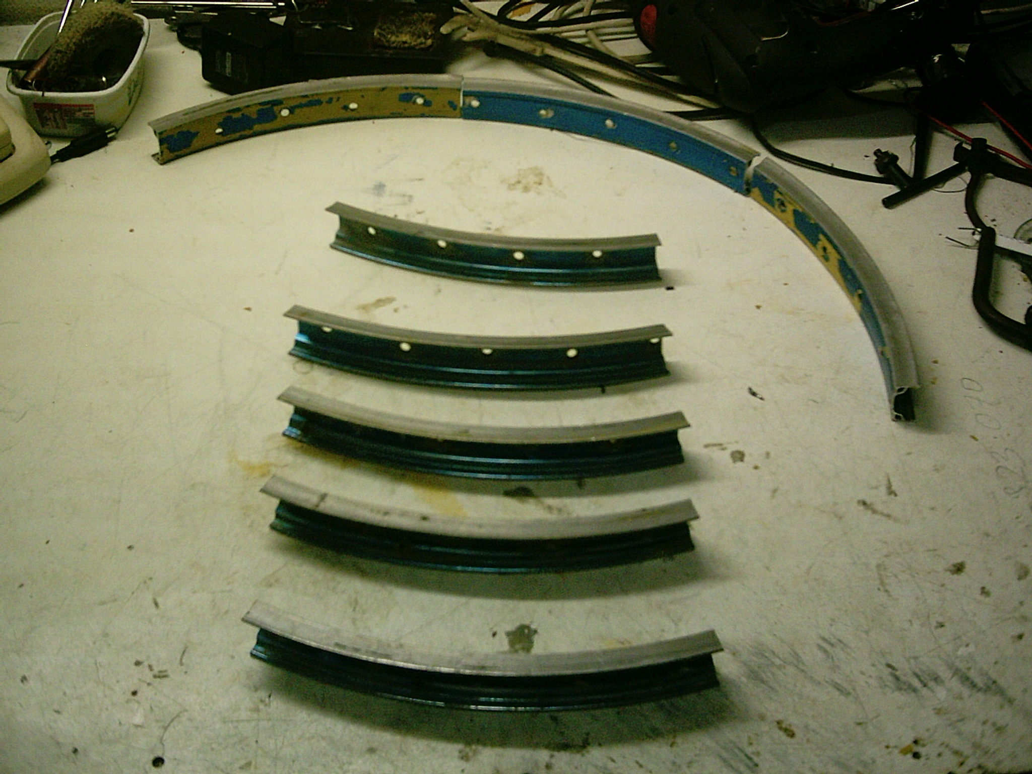

    aqui na minha cidade tem pessoal que usa 3 dessas, mais a chapa de ferro que fica por tras delas e mais curvadas, tipo um refletor de lampada florescente.
    ok isso mesmo to perto de comcluir uma dessa quando eu termina digo a vcs se tive algum resultado e coloco as fotos a qui o passo a passo desse q estou fasendo com uma antena omni aquario!!!

    o "painel" de 180º da Hyperlink é feito dessa forma, até hoje não intendi porque ele "era" ou "é" vendido por mais de Mil pila..
    só ir la no site da hyperlinktech.com e ver.. :}

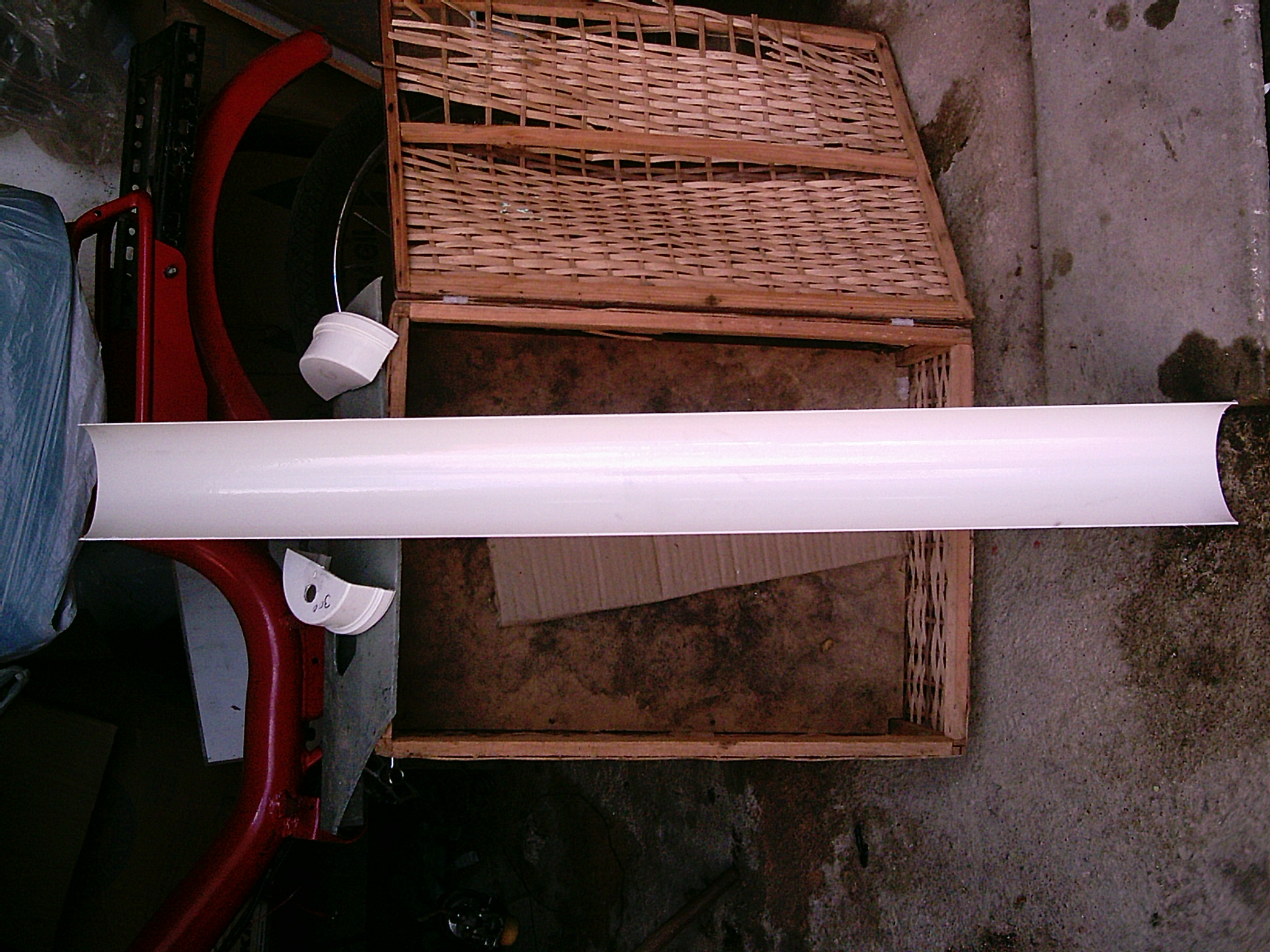

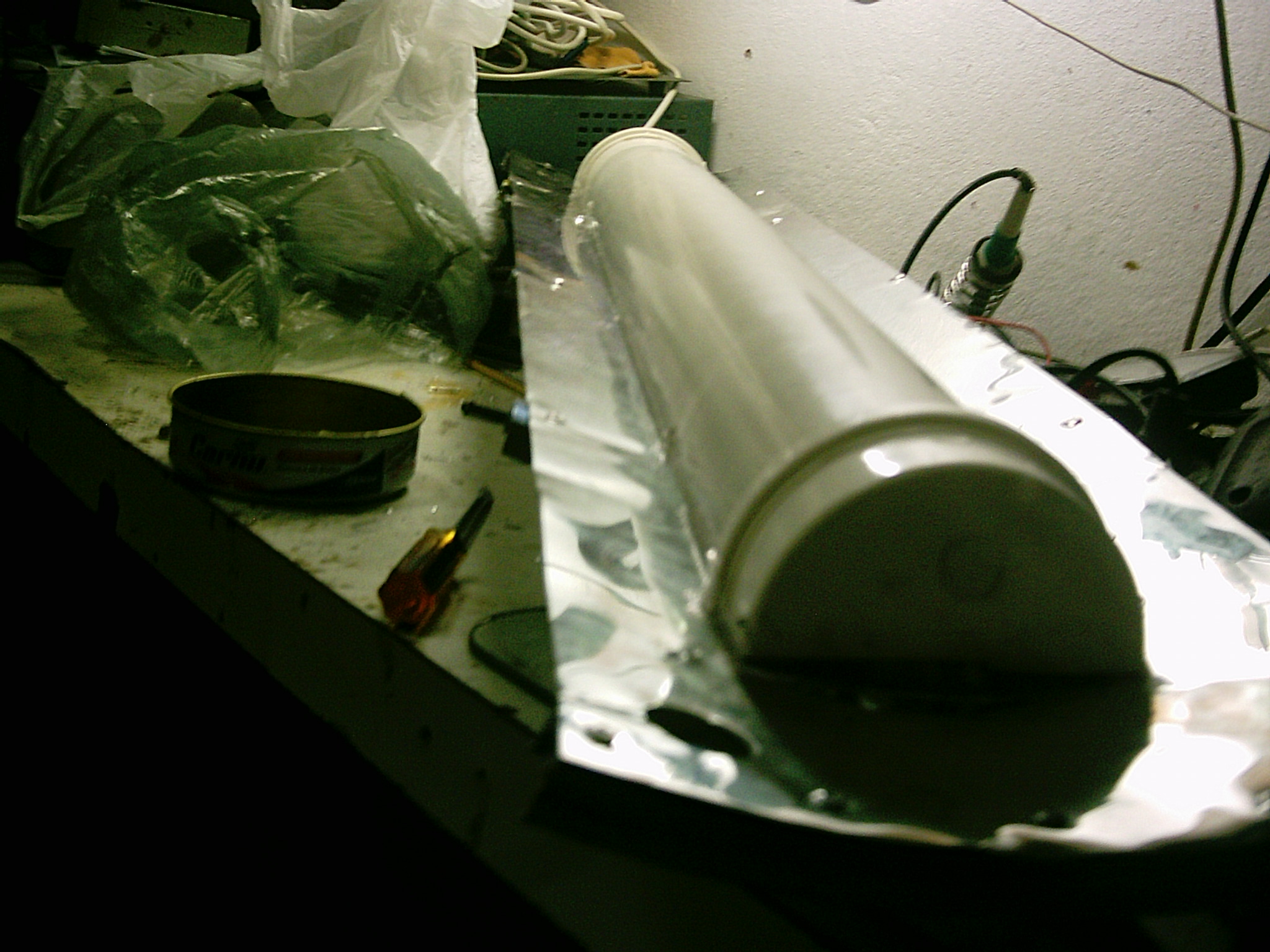

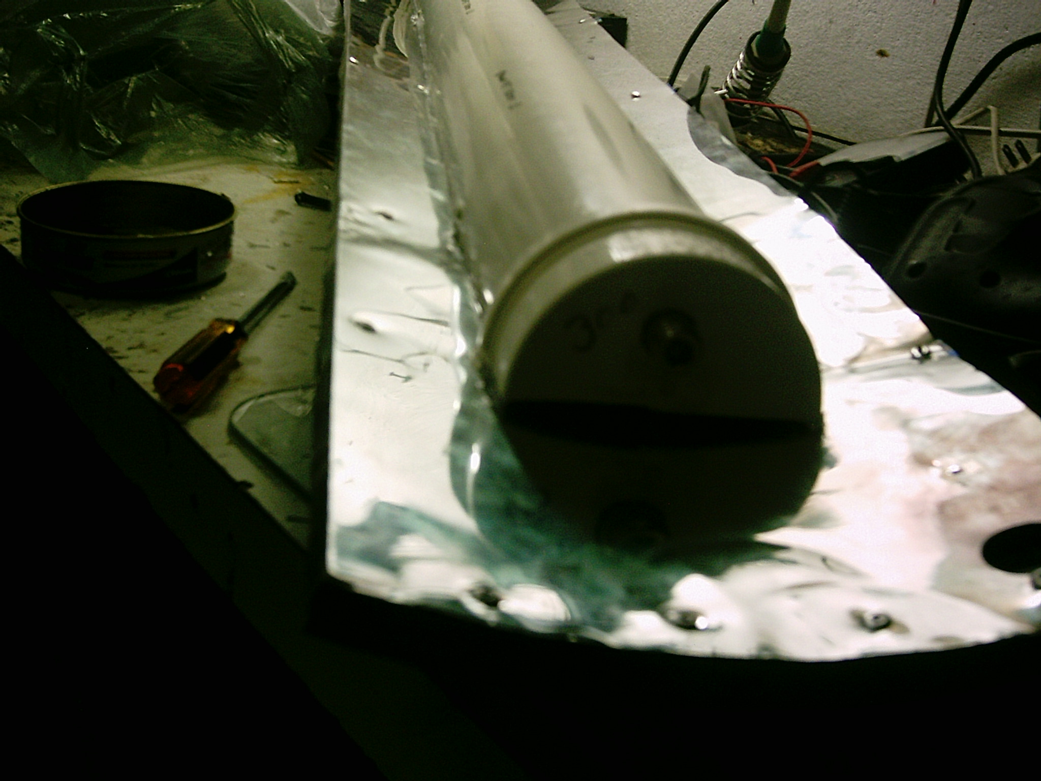

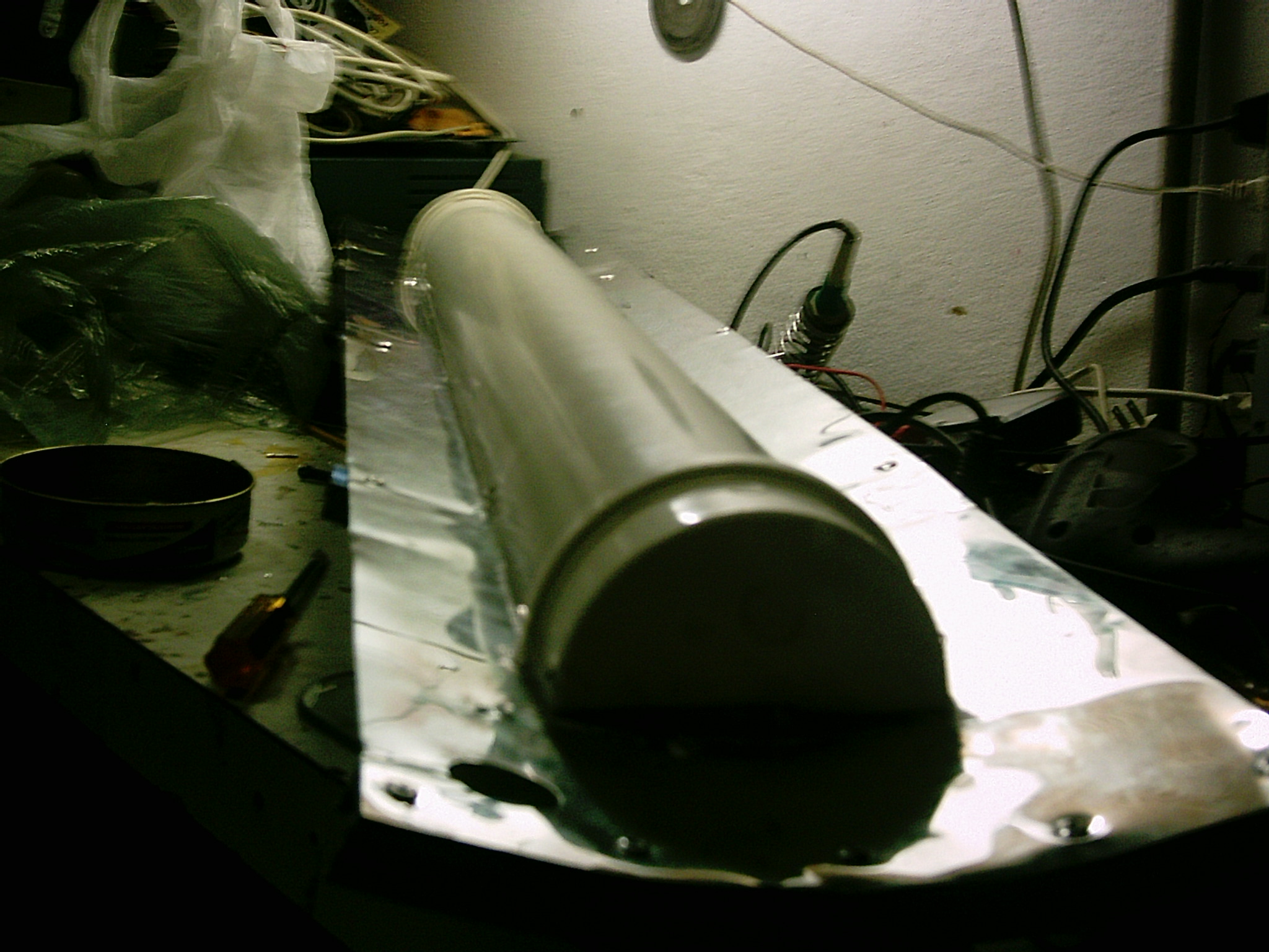

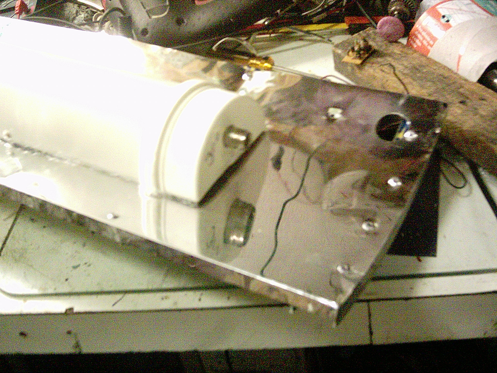

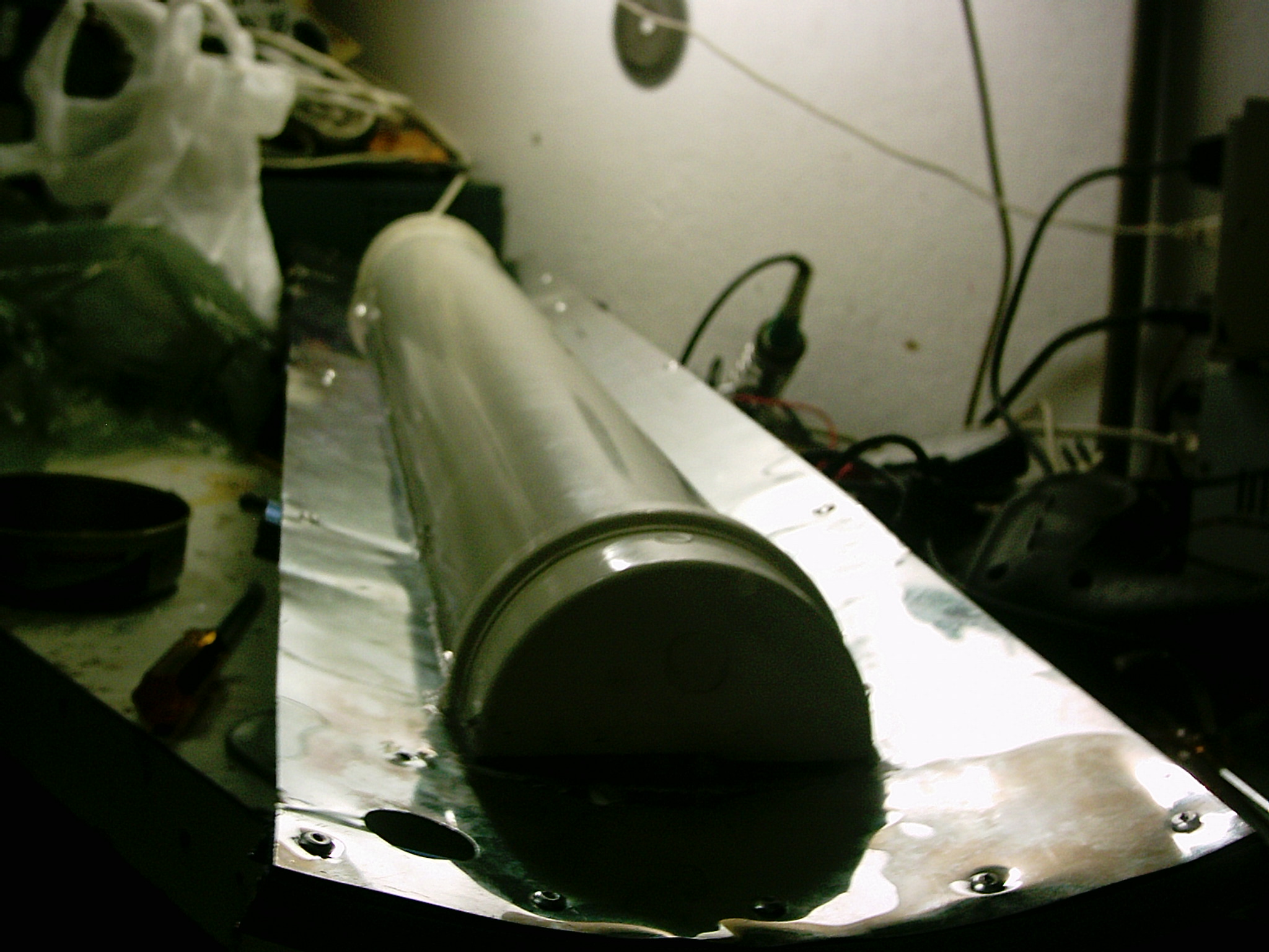

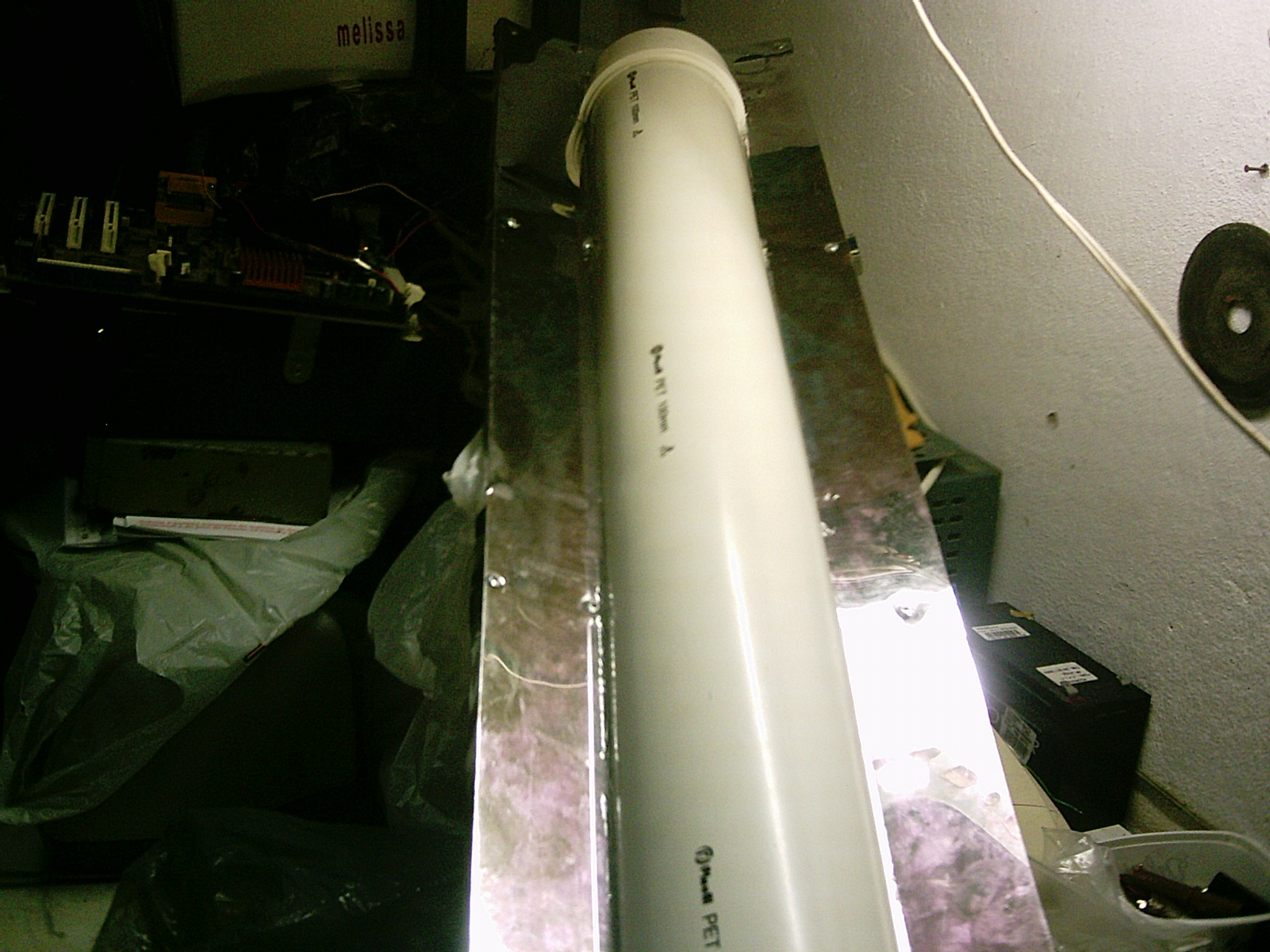

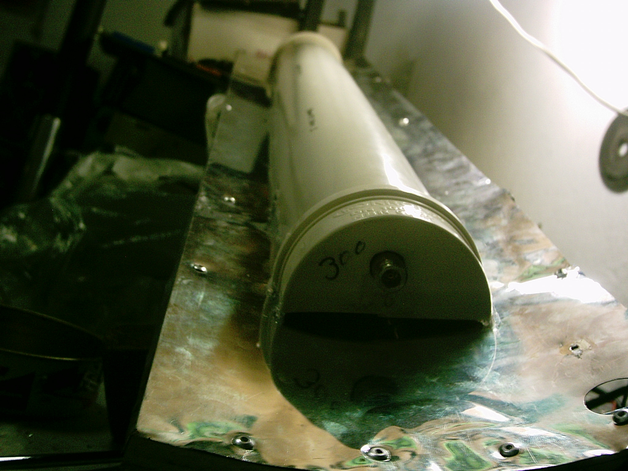

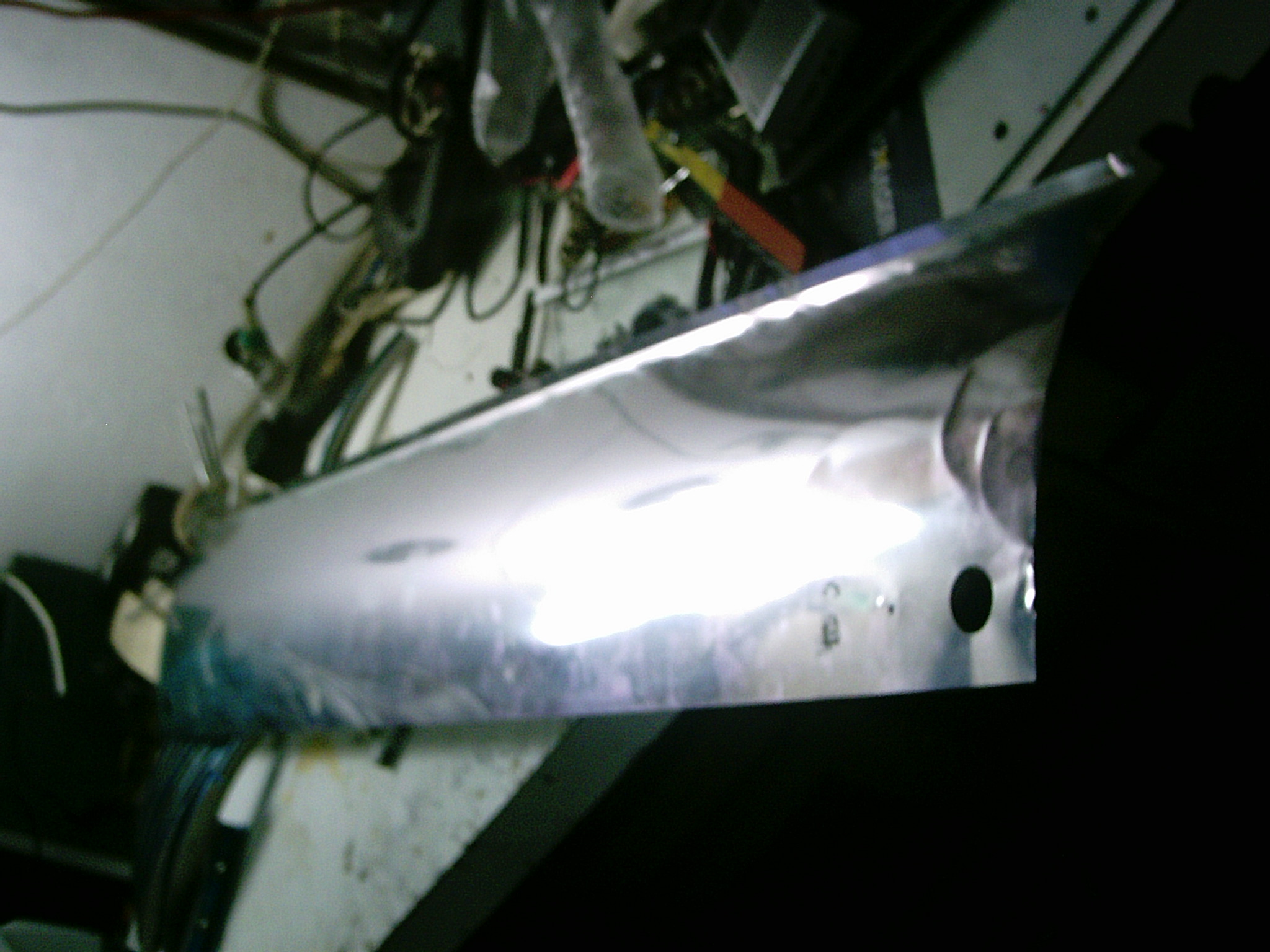

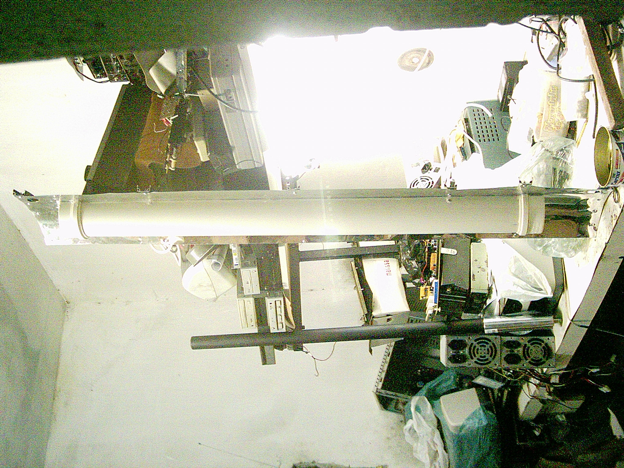

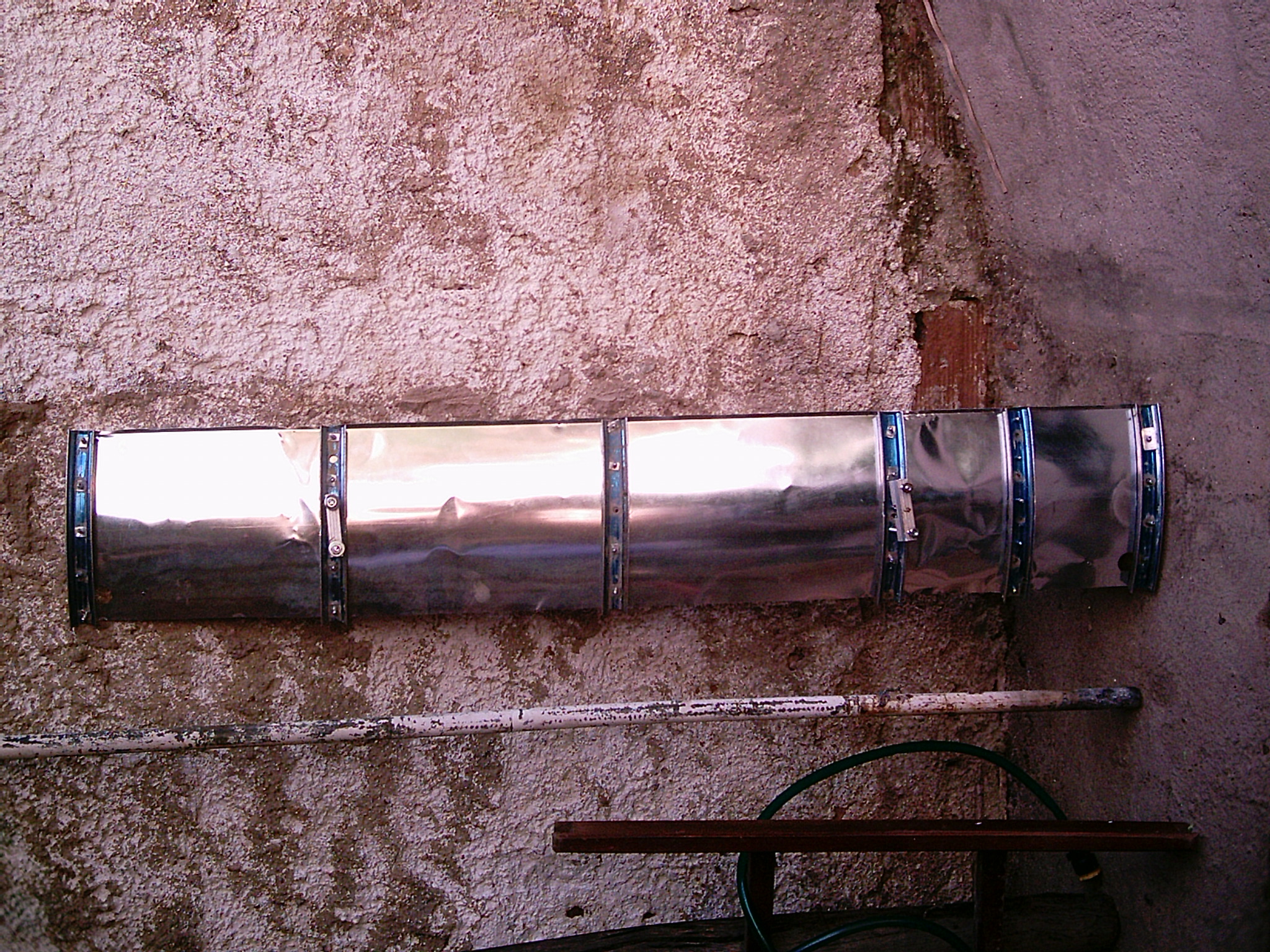

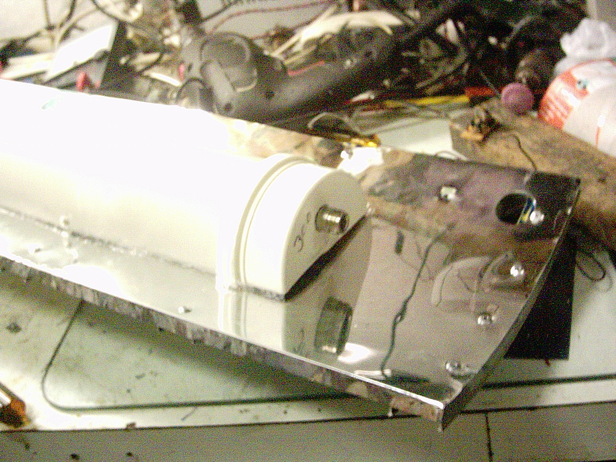

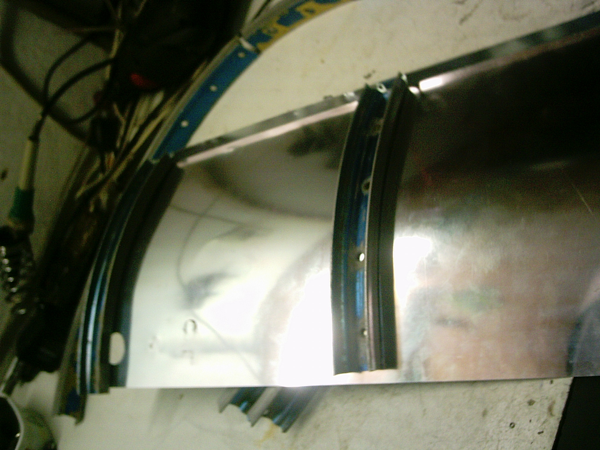

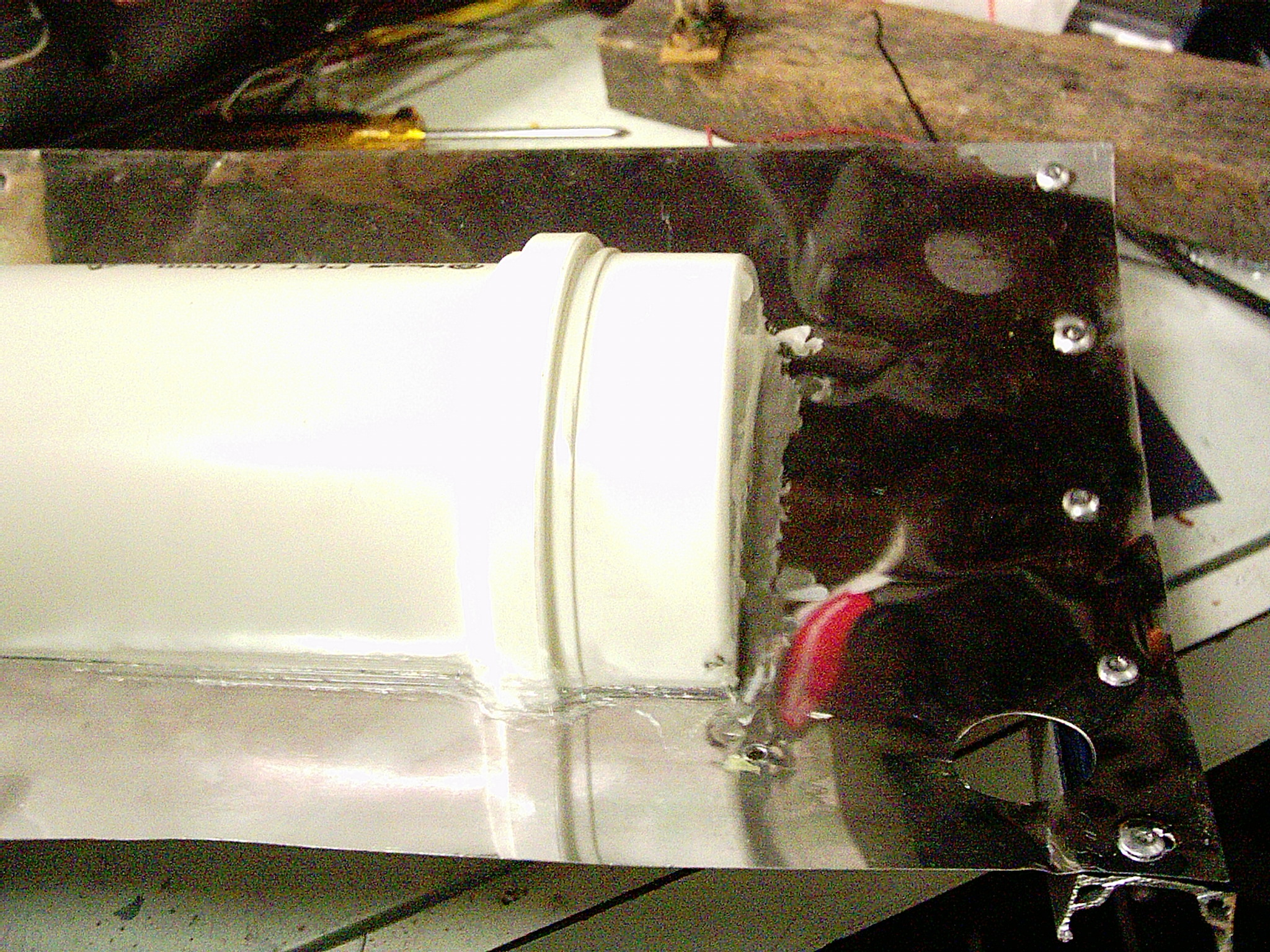

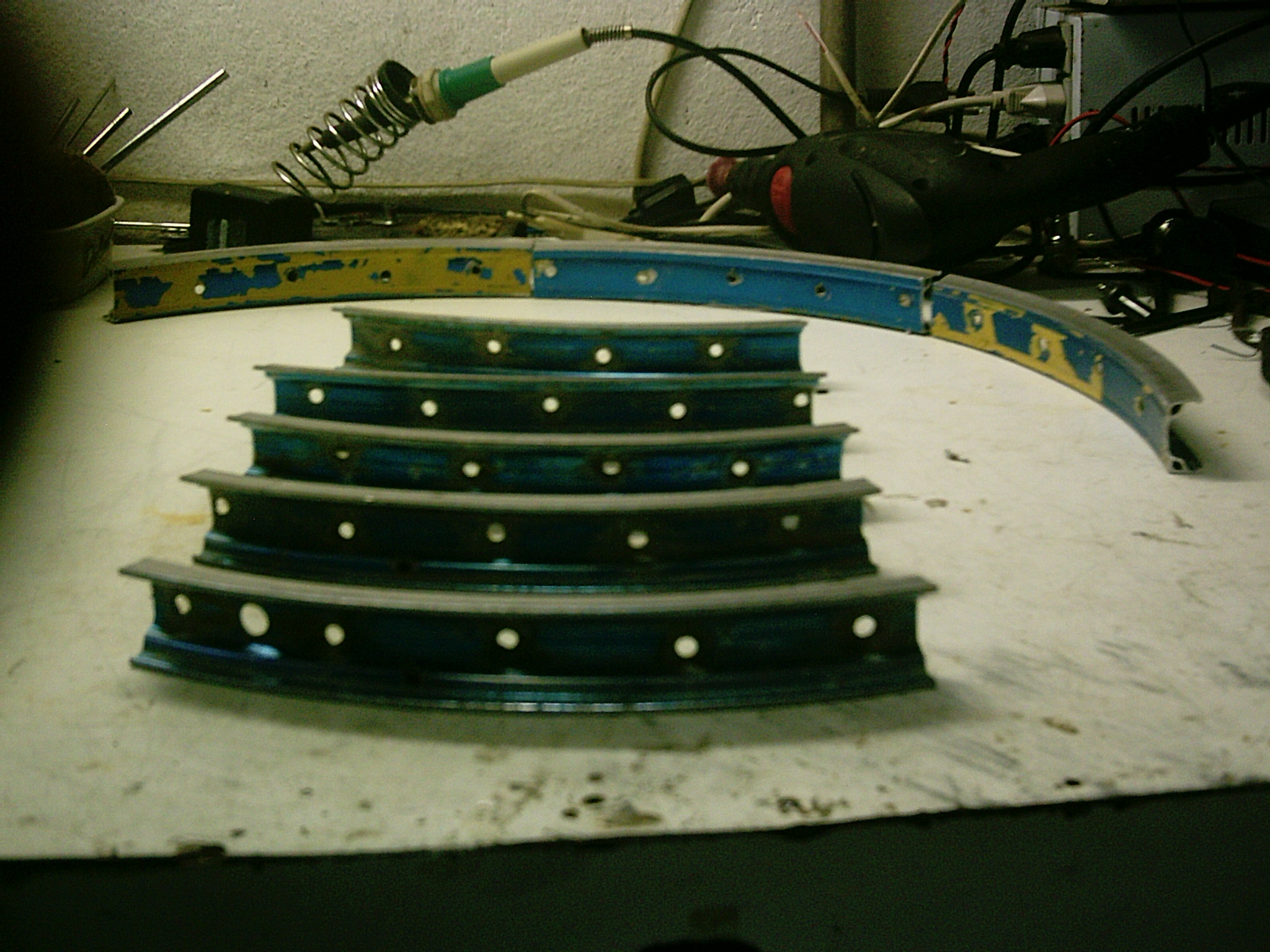

    Cool SENTORIAL COM OMNI
    olha ai turma q loucura mais funcionou muito bem e vou colocar ela a que na minha estação e utiliza elas vou ficar monitorando elas pra v como se comporta em trabalho pesado mais deu trabalho por q não tinha os materiais de boa qualidade mais fiz com q eu tinha em casa valeoooo

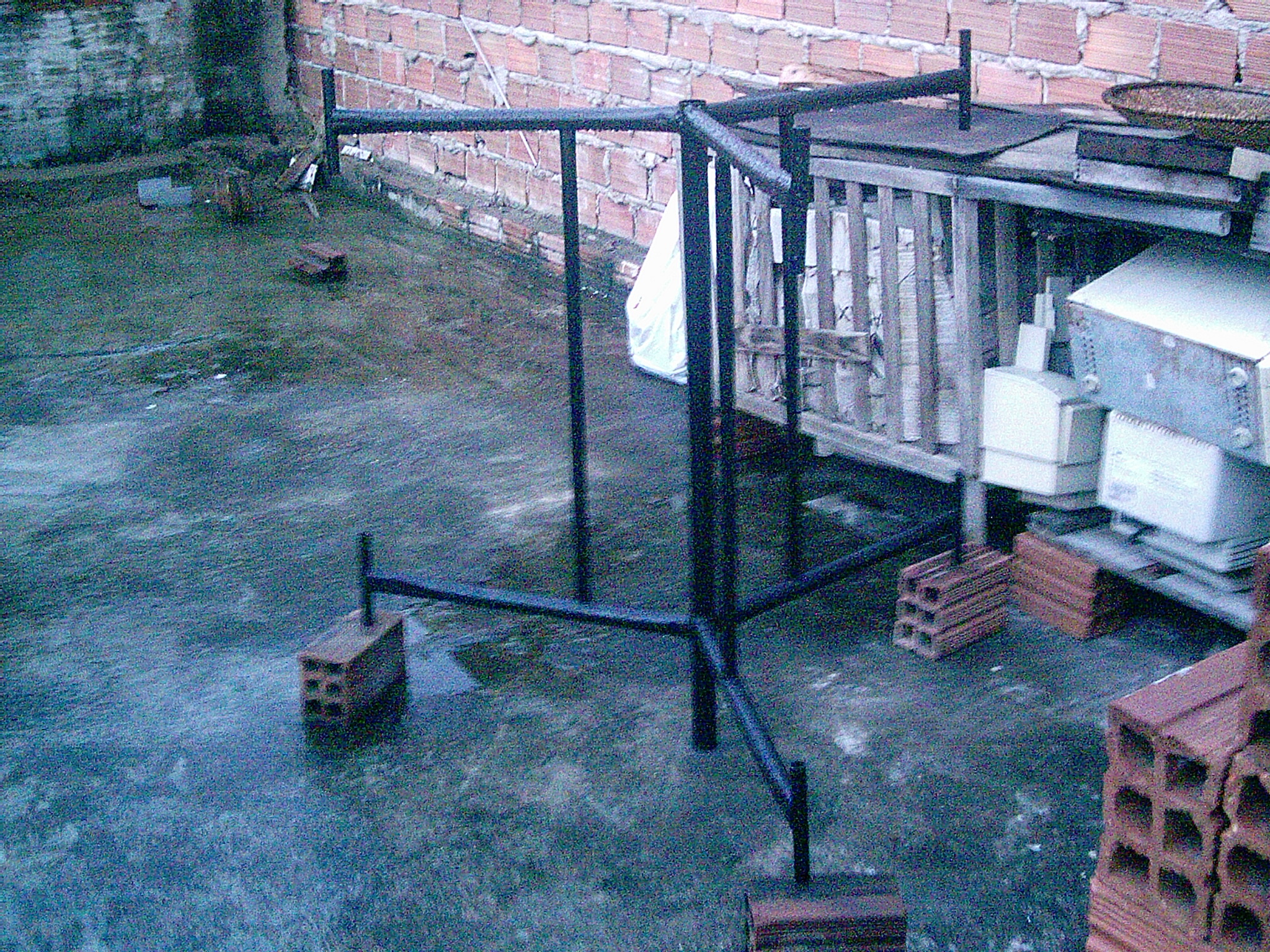

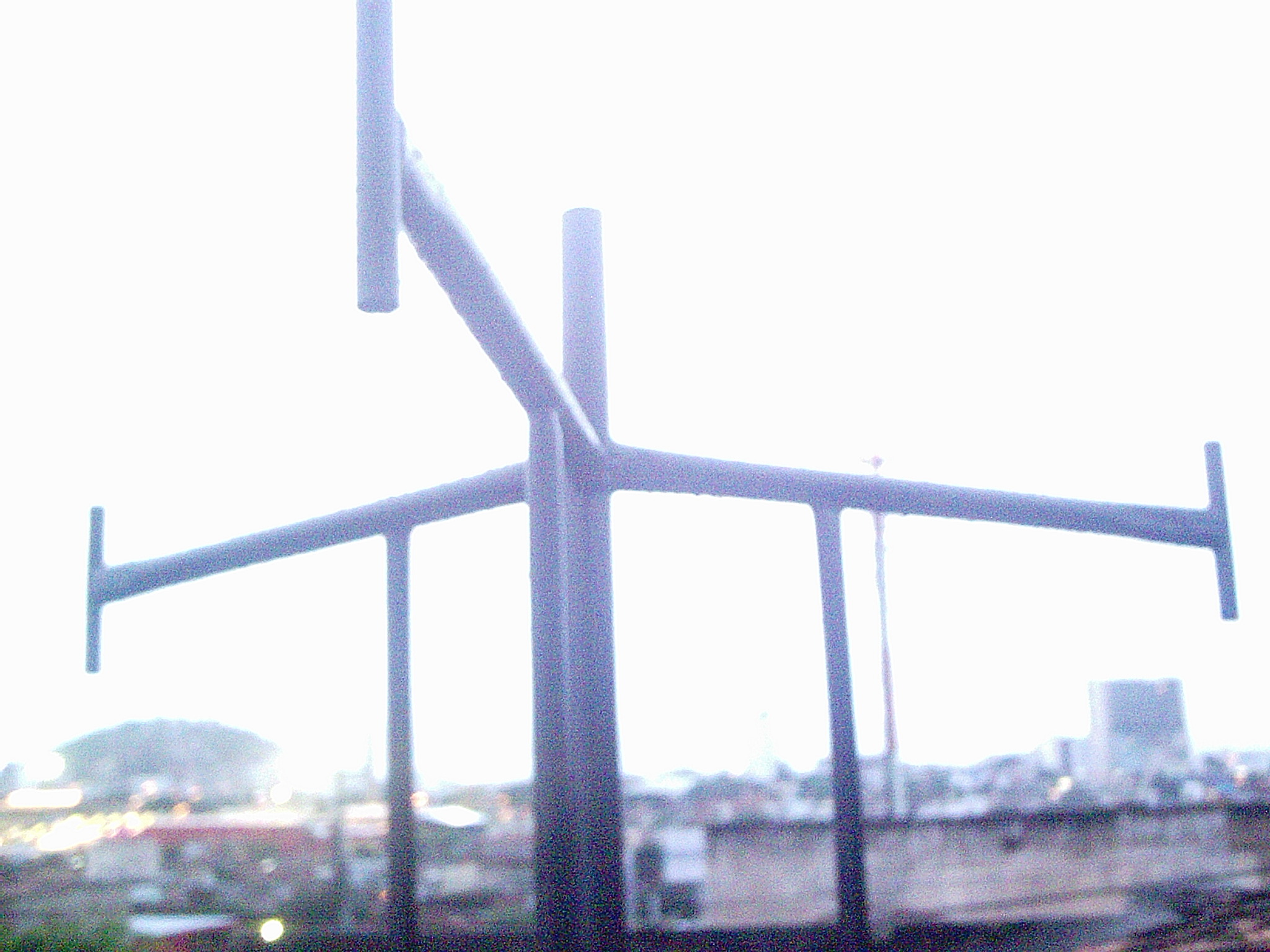

    essa base q esta nas utimas fotos e a q vou colocar elas no cano de ferro as tres placas!!
    Tomara que funcione,
    tambem tomara que a Anatel não a veja, pois é lacre na hora.
    você mudou a irradiação e todo o resto da antena,
    podendo se dizer que você "criou" outra antena..
    mas, se fora isso, essa sua Gambi é capaz de funcionar muito bem.
    porém "EU" compraria mesmo era 4 tsm de 90graus e Pronto!
    isso funcionou ??? dá quantos graus? e o ganho?

    Tenho as minhas dúvidas quanto a questão da homologação, mas com relação a gambi, até que ficou legal. O fato de voce colocar dentro de um tubo de 100mmm pode ser uma grande tacada.
    Tem um detalhe que eu gostaria de acrescentar. Com a sequencia de fotos fiquei na dúvida.
    O afastamento do elemento irradiante da placa refletora.
    Na foto 7 parece que está fixado no refletor. Mas o refletor precisa ficar pelo menos a 1/4 de onda do elemento irradiante, para agir como um verdadeiro refletor, e na foto 13 dá a entender que ficou mesmo afastado. É isso?
    Dando resultado, fica a sensação da vitória que é muito recompensadora. Mas olhando pelo lado prático, o custo se equipara a uma setorial já pronta e homologada.
    Talking ANTENA
    Saudações caros amigos, sim e verdade 1929 que isso e uma simples experiência como toda experiência temos q corre riscos para chagar a um denominador comum e a verdade, mais deu tudo certo com simplicidade e claro ta bem sobre amolgação tenho duvida estou esperando a minha amiga Deyse da anatel me dizer algo sobre isso porquanto estou no aguardo mais voltando pra antena olha o espaçamento que utilizei foi de 2 cm entre a placa e a antena com uma braçadeira de plástico que encontrei numa casa de material de construção essa medida foi exata pois mesmo você medindo do cano de fibra da antena para a placa ficaria distante de mais ela iria pra um 3 cm de distancia da placa pois bem tive que abre a antena e mede seu interior e retirar sua esponjas para ter mais exatidão e coloquei umas rodelas de plástico q retirei de tampa de manteiga kkkkkk recortando para ter a espessura correta com a do cano e foi como passe de mágica e recortei o tubo de 100pl ao meio e foi um trabalhão mais deu tudo certo para tampar sua frente para q os curiosos não soubesse q tinha na frente hehehehe e o custo não foi alto pois essa antena custa 140,00 R$ a qui no comercio e de material de mais 30,00 reais comprei 3 placas de alumínio e o Aro de bicicleta já tinha em casa foi de uma bicicleta velha q nem tinha pneu arranquei tudo e passei a serra kkkkk sim o outro amigo perguntou sobre o ângulo ai amigo não sei enforma com exatidão pois foi feito tudo no olho nu eu devo imagina q ela tenha 128º purai ou menos mais como tudo e um teste talvez realmente isso seja ilegal não vou ficar com isso la em cima para sempre logo vou compra umas Pluton e só para quebra meu galho!!!!!
    Padrão ANTENA
    sim outra coisa q acabei esquecendo foi q eu fiz os teste com ela oten a tarde e consegue sinal em um cliente com 2km de distancia com visada eu so coloquei em costada na parede da janela do lado de fora e consegue sinal escala cheia fiquei de boca aberta quase me dava um troço fiquei tão contente q pra casa e pedi pra meu pai gira ela de costa para v se era verdade e o sinal sumiu ficou com 29 de sinal e pedi novamente para girar ela de lado ai o sinal voltou com 60 conclusão perfeita
    Beleza, amigo.
    Quanto ao ângulo de irradiação, não te preocupa muito não. Observando que há atenuação em determinadas direções já é um bom começo.
    Eu posso dizer por experiência que estou começando a instalar kit clientes com Nanos, que tem ângulo de 60º, eu consigo captar sinal de um deles que está virado para o leste, lá na outra torre com um virado para o sul.
    Assim, eles tem uma defasagem de 90º um com o outro. Não deveria sem encontrar o sinal, pois são 1.2km entre eles. Mas se eu selecionar ele, lá na outra torre, consigo navegar.
    Então pergunto, onde fica a qualidade do lóbulo de irradiação deles? E isso que é uma Ubiquiti que faz.
    Só não reclamo porque o desempenho deles é algo de fantástico. Mas me preocupo com esta abertura de lóbulos. Isso pode ser tornar um problema a medida que irei aumentando o nº de Nanos instalados.
