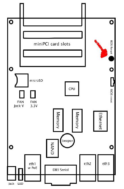

    O que pode fazer é o seguinte. Tem uma imagem anexada que mostra o lugar o reset dela.
    Encoste alguma coisa metálica, que faça a junção do reset e ligue a RB, espere uns 4 segundos com o reset acionado (pode ser uma chave philips ou moeda pequena, clips de papel) espere ela bipar dizendo que entrou, depois desligue e ligue.
    Configure seu para para o IP 192.168.88.50 e ligue na porta 1 da RB, geralmente o PoE.
    Tente acessar o IP 192.168.88.1
    Tente o reset até conseguir, é meio chato, visto que é dificil manter o contato acionado.
    Isso deve resolver.
