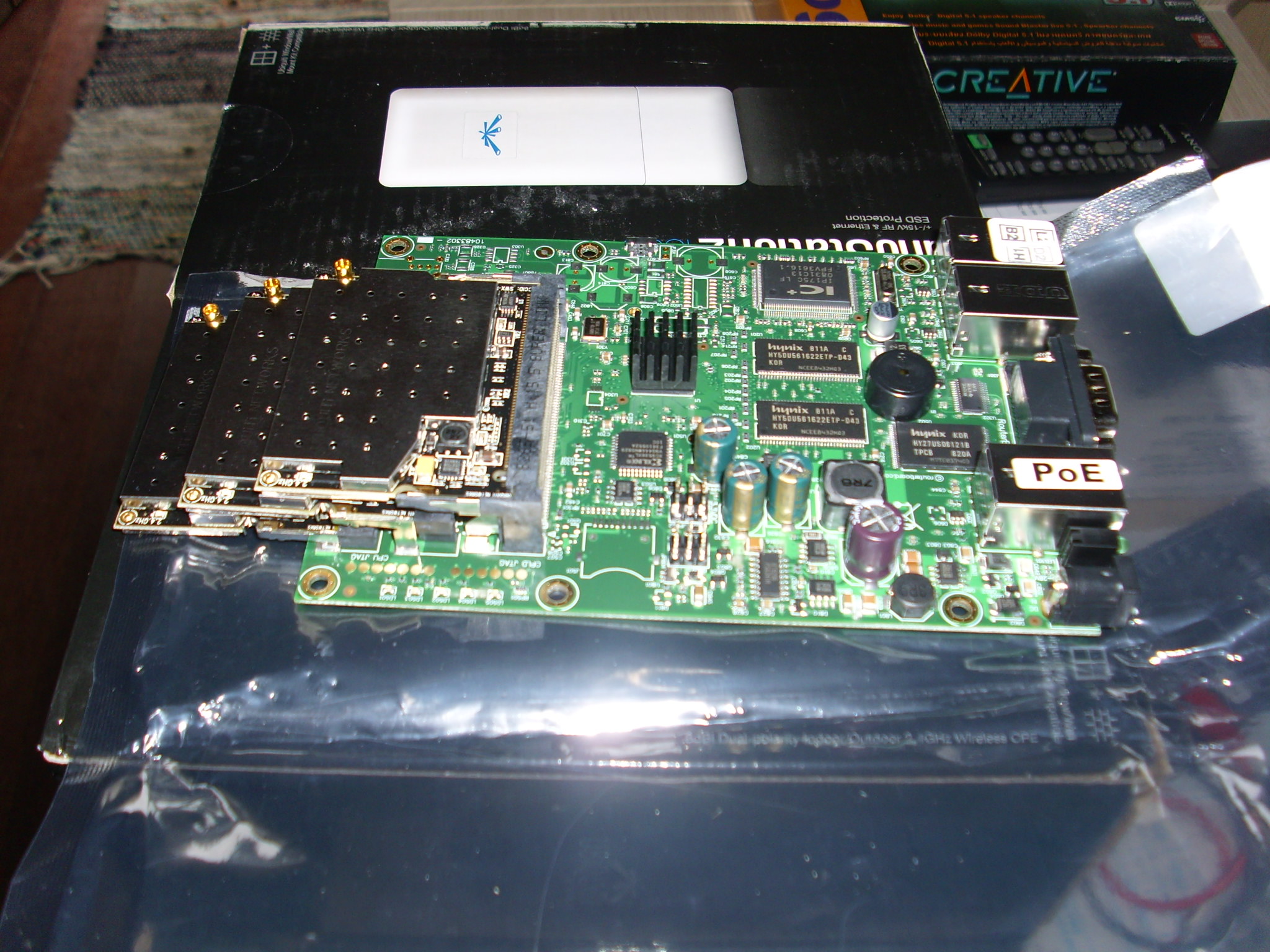

    Amigos, estou com um problema... comprei um kit de RB433 e 3 cartões XR2 para montar em uma de minhas torres, porém, ao chegar me deparei com uma coisa estranha..
    Ao colocar os cartões, eles ficam empurrando um ao outro devido o dissipador de calor ENORME!!
    Gostaria de saber de vocês se isso não vai prejudicar a minha RB e se alguem aqui no forum tem esse mesmo kit!??
    A segunda questão é, quantos clientes simultâneos o pessoal ta conseguindo em cada cartão desses com banda de 256 a 600k..
    Grato pela ajuda.. em anexo fotos do equipamento!!

    Realmente não dá para colocar os 3 nessa RB, inclusive na RB600 tambem fica assim, o correto seria usar somente 2 XR2 em cada RB dessa, ou caso queira usar somente uma RB, a RB600 daria para colocar, mas recomendaria colocar a expansão para não fica muito juntos. Abraços!!!

    Não, na RB433 até onde sei não dá, mas na RB600 dá para colocar a expansão tranquilamente, mas acho melhor e aconselho comprar outra RB para colocar esse cartão, até porque ficaria até mais folgada em processamento a RB. Não use de maneira alguma do jeito que está ai, esses cartões aquecem muito, então eles juntos, grudadinhos como estão ai, iriam literalmente fritar, pegar fogo, é muita grana em miniPCI para se estragar assim. Conselho: Compre outra RB para ele! Abraços!!!
    Tenho uma base com 2 XR2 e 2 XR5 tudo em uma RB600, fico mais ou menos do jeito que está ai. No meu caso está rodando a cerca de 01 ano. Mas o aconselhlável é usar placa de exp.

    Amigo já tive esse problema com 1 RB600A com 4 XR5, da pra rodar sim, mas vc tem que colocar com Jeito, o Mini Pci precisar esta bem encaixado no Slot, ai vc faz um leve pressão nessas laterais de metal que prendem o mini pci.
    Esta rodando legal até hoje, nunca tive problemas.
    Meu medo é eles aquecerem, pois todos grudados assim vão fritar!!!
