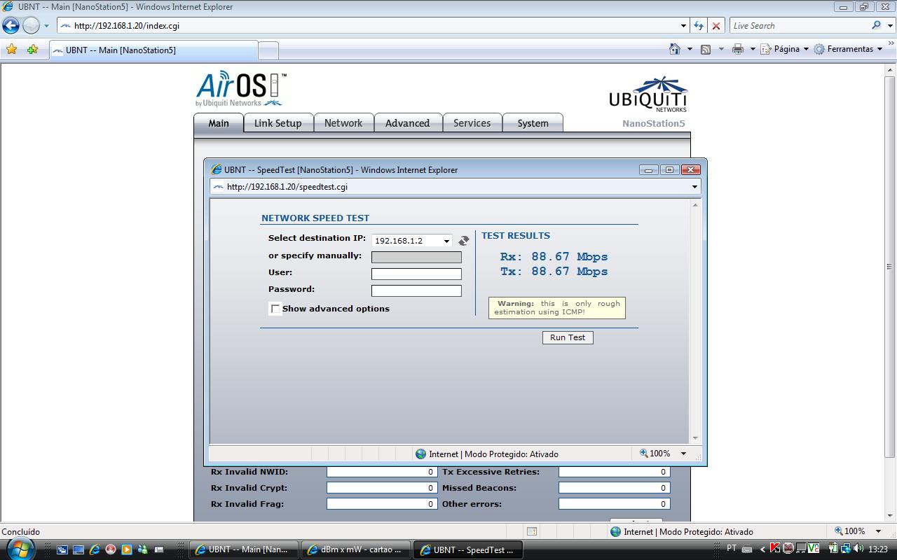

    Padrão Throughput 187 Mb com nano5!!!!Fantastico.
    instalei os nanos aqui e olha quanto deu de tp . Será que é verdade?

    Verdade pode até ser, desde que o teste de throughput foi feito pela interface lan.
    Via wireless é tecnicamente impossível.

    187 mb de troughput.....nesse caso o que teria de errado então??

    Qual é a explicação técnica para isso?
    Os 30 do Piri, é perfeitamente dentro das especificações, mas essa aí, não entendi.
    como que da 187 mb... sendo que a lan so vai ate 100mb ?
    auhaauauah
    Abra um chamado na Ubiquiti porque isso é bug... a própria Ubiquiti desrecomenda esse teste de performance por ele dar menos (e não mais) do que a performance real do equipamento, mas esse problema é inédito.
    Esse teste ele deve ter feito usando a interface web do nano. Provavelmente ele testou com IPs nas interfaces LAN ligados no mesmo switch. Por isso 80mbits (perto dos 100 mbits).
    Vejam a mensagem. O teste não foi executado de forma fiel, com upload e downloads de "arquivos" ou mesmo o ping com pacotes maiores, não sei ao certo qual o método utilizado para isto. Ali foi apenas uma estimativa pelos dados recebidos. Isso normalmente ocorre qnd falha na hora do teste ou mesmo interferencia não permitindo o teste real.

    Então mais no caso dele...se fosse feito teste de lan...não era nem pra dar 187mb....pois a Nano não é gigalan.
    Não por nada....mais quem tiver com Nano em produção...faça um teste igual o dele pra ver o que sai....as vezes pode ser algum bug de firmware!!!
    Mas nao deu 187, deu 88 de up e 88 de down. É só olhar as figuras.

    É normal, o teste foi feito usando as interfaces lan. Aqui já vi isso também, e depois da brevíssima euforia caiu a ficha.
