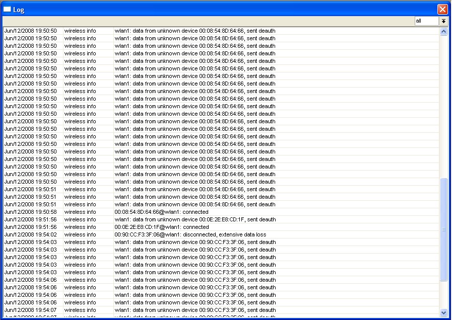

    Question Alguem sabe me falar o porque desse erro???
    Pessoal ultimamente está acontecendo muito esse problema com alguns clientes, geralmente da esse erro e o cliente fica sem sinal e depois de alguns segundo o sinal volta, mas depois da o erro de novo.
    Alguem sabe me falar o porque desse erro??!!!
    Está acontecendo com alguns clientes e cada dia um diferente.
    OBS: Erro demonstrado na imagem em anexo.

    Ate onde eu pude monitorar a minha aqui, pode ser placa no cliente com defeito ou alguma coisa no cliente fazendo ele se desconectar.

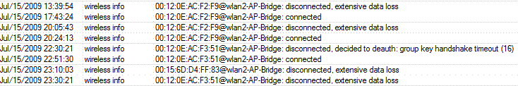

    Aqui eu estou tendo os mesmos problemas....mais meu cartão esta com o ACK "dynamic" setado.
    convem deixar um valor fixo? sendo que nesse PoP o cliente mais longe esta a 800 metros.
    vide img:
    vide img:
    Olha aparentemente sim!
    Porque se alguem ficar com ACK alto na rua rede, vai matar a navegação do resto todinho.

    Qual antena esta usando e qual cartão ?
    Estou usando uma omni hyper de 8dbi.
    achei que era cartão mais é placa de rede atheros AR5213.
    estava vendo o ACK dos clientes estão em 30 us
    não seria tao alto correto?
    Se ta em 30 ta otimo ! Se levantar tem que ver quem entro na rede e levantou o ack e ir no cara arrumar a antena dele !
    Então eu tenho reparado que mesmo dando o erro o pessoal não desconecta....ou seja ele fica dando este erro mais não acontece nada de anormal...vi isso ontem (e até entao ninguem reclamou)
    Já no enlace desse PoP com uma antena de grade (proeletronic 19dbi) fazendo wds em uma setorial (EMCTEST 15) o ack esta 84us
